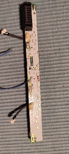

Pozdravljeni
Ker mi je prenosni racunalnik naenkrat prenehal delovat na baterijo,
sem le to odstranil in razstavil. Celice Li-ion so videti vredu, zato sumim
na kontroler, ki polni in sciti baterijo. Ploscica kontrolerja ima oznako:
BLA4AE00. Sama baterija, v kateri je kontroler namescen, pa ima oznako
TM00751 . Da bi preveril delovanje kontrolerja, bi potrboval
pinout konektorja omenjene baterije, ki je istocasno tudi konektor na
ploscici kontrolerja. Ce bi kdo imel mogoce pinout konektorja omenjene
baterije TM00751 , bi prosil, ce bi mi lahko poslal.

Plus in minus sta običajno na koncih. Daljši pin(a) je(sta) minus. Pogosto sta za minus ali tudi za plus po dva pina vzporedno. To lahko preprosto izmeriš. SMBus pina lahko identificiraš z merjenjem zaščitnih diod proti masi. Iščeš dva pina z enakimi lastnostmi.
EDIT: Še to: Nekatere baterije imajo pin za omogočanje (enable). Na odklopljeni bateriji ima napetost, na prenosniku pa stik ali upor na maso.

Lahko poskusim izmerit po napisanih navodilih. Konektor, za katerega sprasujem pa ima 7 prikljuckov.

Z merjenjem po vaših navodilih sem ugotovil naslednje:
pin 1 plus
pin 5 data
pin 6 clock
pin 7 minus
Na pinu 5 in 6 se izmeri dioda v zaporni smeri proti minusu.
Nekaj še mora biti na pinu 3 in 4 proti minusu, saj multimeter na
območju merjenja diode v zaporni smeri pokaže napetost 2,8V, medtem ko pa na pinu 5 in 6 proti minusu 0,8 V v zaporni smeri, kar verjetno pomeni diodo.

Seveda sem preveril tudi po shemi na strani 47, katere povezavo ste mi poslali.
HVALA vsekakor za poslano tudi vam. Sem pa takoj opazil razliko, da pin 3 in pin 7 v mojem primeru nista spojena skupaj, kot to prikazuje shema.

Pregledal sem ploščico kontrolerja, na ploščici ni videti nič posebnega, upore in diode in varovalko sem pomeril in so vse vredu. Li-ion baterije sem napolnil na usmerniku in vse celice imajo sedaj 4,2V. Nato sem baterijo in kontroler ponovno sestavil in vstavil v prenosnik, ki pa še vedno ne deluje samo na baterijo. Ko pa priključim zraven še AC napajalnik, pa prenosnik normalno deluje. Ikona za baterijo v Windovsih, ikonica za baterijo spodaj desno javi, da je baterija 100% napolnjena. Vendar če odklopim AC napajalnik, prenosnik takoj ugasne in se brez AC napajanja se vedno ne vklopi.
Nato sem ponovno meril napetosti na konektorju same baterije, ko je ta izločena iz prenosnika. Po shemi, ki mi jo je poslal DusanK sem lahko hitro ugotovil, da sta plus in minus na baterijskem konektorju pin 1 in pin 7. Vendar ko merim z multimetrom, med tema pinoma, je napetost samo 2,2VDC. Ali je to vredu, da na teh točkah ni baterijske napetosti 12,6 VDC ?

Ko merim napetosti na samem konektorju baterije TM00751,
ko je le ta vzeta iz prenosnika, ali mora multimeter pokazat baterijsko
napetost 12,6 V ali obstaja se kaksen pogoj, ker te napetosti pri meni ni ?

robin je napisal/a:
bostjang je napisal/a:
