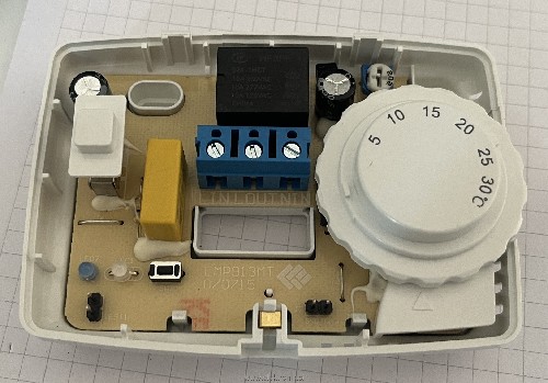

Kupil sem en poceni termostat, kjer mi ni najbolj jasen priklop.
Termostat je EMOS SOBNI TERMOSTAT DNEVNI T3 P5603N.
Slika notranjosti in priklop iz navodil v priponki.
Lahko pomoč.

Če nebi gledal navodil, bi se mi zdelo logično, da priklopim naslednje:
LIN- Faza v termostat
LOUT- Faza na grelec
NIN- Nula v termostat
Priložena slika priklopa mi pa ni jasna.

Tukaj so navodila. Torej prvi priključek je faza, drugi izhod(faza) tretji nula.

Pa saj slika opisuje ravno to kar si rekel. Tista enica na dovodnih žicah pa je verjetno kaj iz legende, ki jo ne vidimo.

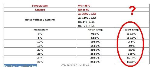

Kdo pozna ta KSD-01F? Kaj pomeni "reset temperature" iz opisa spodaj?
Nisem sicer najbolj zadovoljen z natančnostjo +-5 stopinj.... morda bom vzel 2 komada, enega za 0° in enega za +5°C in potem uporabil tistega, ki mi bo bolj pasal. Cena pač ni visoka.

Napisal si točno to kar prikazuje shema, ki si jo priložil.
HEAT je grelec, ki je po shemi priključen na izhod po tvojem "faza na grelec" in seveda v tem primeru je drugi priključek grelca vezan na ničlo, tako kot je v shemi.
Tista "1" po mojem mnenju označuje enožilni vodnik. Zelo preprosta vezava in seveda tudi popolnoma logična.

Hvala, seveda je jasno, tisti HEAT sem spregledal , sem mislil, da je grelec pod št.1, zato mi ni bilo jasno.
Med tem sem že stestiral in deluje.
