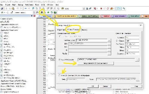

Na njihovi strani so navodila za inštalacijo:
Povezava
Uspelo mi je inštalirat Keil uVision5, odpreti projekt, pri kompajlanju pa javi da nima pravega kompajlerja...
Kar sem guglal naj bi se dalo ta kompajler naložiti ma tukaj se mi pa ustavi že kot prvo kje ta kompajler dobiti.
Prosim za pomoč če ima kdo izkušnje s tem.

Če prav razumem uVision 5 nima kompajlerja v4. Projekt ga pa očitno zahteva?

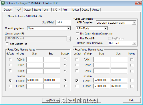

V drugem zavihku “Target” imaš možnost izbire prevajalnika (ARM compiler). Tam izberi c99.

Žal so na voljo le tile:

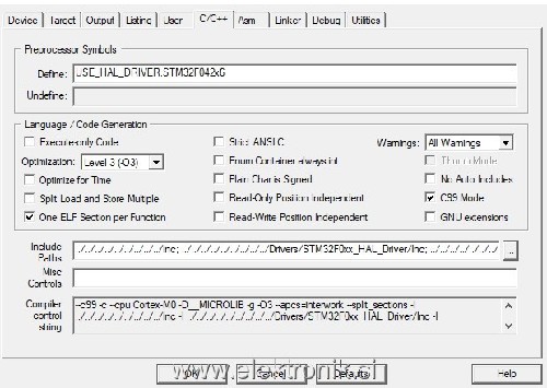

Pri compiler option zbriši opcijo -C99, ali pa obkljukaj "Use C99 mode".
Default verzije prevajalnikov za posamezne arhitekture nastavljaš v Project-Manage options.

Evo, sem pogledal, kako imam na enem podobnem projektu, ki je verjetno iz iste osnove. Pod Misc controls zbriši -C99 in obkljukaj C99 Mode.
