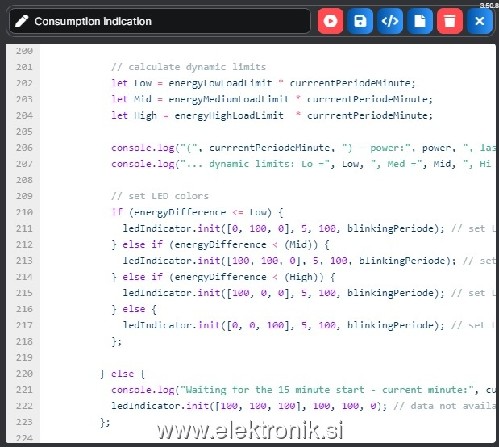

Ja tako razmišljaš samo, dokler ne poznaš Shelly.
Kaj pa tole spodaj? ... brez VNC da se razumemo Smile
Pa nastavljanje urnikov, kreiranje scenarijev, krmiljenje naprav v grupah pa...
 Velikost datoteke:  102.37 KB
 Pogledana:  31 krat
