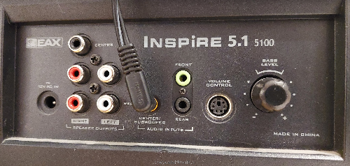

Prilagam sliko. Tam ko je oranžen vhod za subwoofer, bi jaz zdaj kar dvožilni kabel peljal do izhoda na ojačevalniku. Na ojačevalniku imam pa izhode na način olupljen kabel in baker stisnjen med kontakte z matico - ne poznam elektro oz. hifi nomenklature za takšen izhod. So pa štirje izhodi - vrsta A dvakrat dvopolni izhod in vrsta B dvakrat dvopolni izhod.
Če to ne gre ali lahko nekako obvozim elektroniko, da pridem direktno do subwoofer navitja, brez vse te navlake vmes?
Tretja možnost je nek poceni subwoofer, ker tole imam za test. Po testu bi pa mogoče vložil malo več. Trenutno pa čaram, kar lahko... Če kdo ve kje ga najti, se priporočam.

Ne vidim logike zadaj teh posegov, ampak vseeno, woofer je v tej škatli, če hočeš direktno do njega, da dela brez integriranega ojačevalca, odpri, zvrtaj luknjo in potegni ven kabel direktno z zvočnika na tvoj ojačevalec(seveda z odklopom z obstoječega).
Za povezavo lahko kabel z presekom 0,75mm2, bo čisto dovolj, če je dolžina par m.
Če pa hočeš oboje uporabljati pa daj na škatlo DPDT sitkalo in lahko preklopiš med zunanjim in integriranim ojačevalcem za woofer.

Lahko na izhod tvojega ojačevalca daš 50k upor zaporedno na + in potem 1k na minus
To potem pelješ v avdio vhod za sub

Wofer v tvojem primeru nima posebnega vhoda, uporabiš vhod, ki ga uporabljaš tudi sedaj. Wofer ima že vgrajeno kretnico in ti bo predvajal samo nizke tone, bolj problematično je potem, kako se bodo ujeli fazno nizki toni iz woferja in tisti nizki toni iz stereo zvočnikov.
Tapravi woferji za HiFi imajo regulacijo faze na woferju, da se to ujame in da nizki toni lepo v fazi igrajo z stereo zvočniki, sicer z woferjem lahko narediš v nekem spektru nizkih tonov "zmedo".

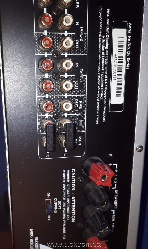

še slika enega ojačevalca z takim priklopom. pri tem ojačevalcu so nameščeni mostički, obenem pa ima še pre out1 na ta izhod bi lahko priključil wofer.
V kolikor pa tega dodatnega priključka ni, bi moral odstraniti mostičke in te nadomestiti z Y adapterjem, ali pa ga narediti v diy izvedbi.

To imajo samo boljši ojačevalci.. naj napiše katerega ima pa se zlahka preveri.
Verjetno bo treba tako kot je ro-bi napisal. To daš na B izhod pa imaš potem možnost sub vklapljat/izklapaljat že preko sprednje plošče (skoraj sigurno ima tam kakšno Speakers A/B izbirno tipko, če ima zadaj take priklope). Jakost suba boš pa nastavljal z bass level potenciometrom na njemu, da ga uskladiš v sistem.
Na kratko, pravilno uglašen sub se ne sme slišat, moraš pa takoj opazit da nekaj manjka, ko ga izklopiš. Ne pa da dela bum bum in da se šipe tresejo Smile
