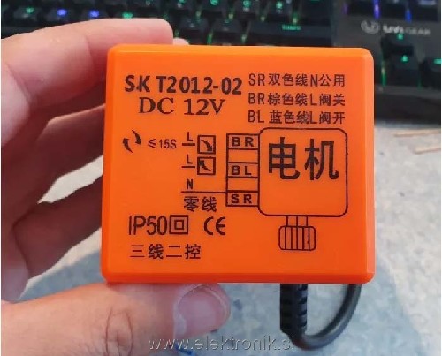

Hvala za prispevek o avtomatiki zalivanja.
So izbrani ventili primerni za majhne tlake (prosti pad do pol metra)?
Planiram imeti cisterno pol metra do meter višje... da se zaliva s postano vodo oz deževnico.
lp.
radio48
Pridružen-a: Čet 13 Dec 2007 17:23
Prispevkov: 213
Aktiv.: 1.00
Kraj: Starše
PrispevekObjavljeno: Pet Feb 23, 2024 7:12 am    Naslov sporočila:   Odgovori s citatom
Malo bo treba poeksperimentirati. Je pa odvisno od dolžine in vrste uporabljenih cevi.
Jaz imam 24V ventila od dialize in lepo odpreta na 12V. Zalivam pa cca 20 m2 s cisterno 70 cm nad nivojem vrta. Ko je cistena na 50-100 % poteka zalivanje zadovoljivo, pri nivoju pod 30 % pa slabše. Ali črpalka ali pa skrb za napolnjenost cisterne.
Profesor Einstein
Prispevkov: 1437
Aktiv.: 6.29
Kraj: Rogaška Sl.
PrispevekObjavljeno: Pet Feb 23, 2024 9:39 am    Naslov sporočila:   Odgovori s citatom

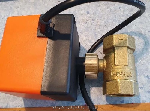

Sem pogledal podatke o ventilu... minimalno zahteva 0,2bara tlaka za normalno delovanje.
Motorizirani kroglični bi pa bili za ta namen.

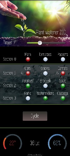

To imaš narejeno samo za en ventil.
Podobno problematiko sem reševal z GSM modulom na daljavo, potem pa je postala večja potreba po sekcijskem zalivanju. Tako je nastala ta rešitev na Android in GUI-O aplikacija. Vse skupaj poganja en 8-bitni Atmelček ATXMEGA32.
9+3 ventilov, kjer je eden varnostni (kvalitetnejši).
Prilagam screenshot mojega telefona.

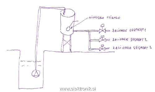

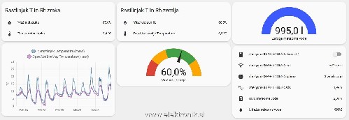

Naj opišem še svoj sistem:
Celoten sistem bazira na Shelly Plus 1PM, ki dirigira celoten postopek zalivanja. Z njim tudi krmilim črpalko in končno stikalo v sodu za izklop črpalke.
Shelly Plus 1PM vsak dan ob 3:00 ponoči najprej preveri podatke iz moje vremenske postaje in če je bilo zadnjih 24 ur manj kot 1 mm (nastavljivo) padavin sproži postopek zalivanja, ki je odvisen tudi od vremenske napovedi za naslednji dan. Če je napovedan dež (več kot 10 mm) ne zalijem nič. Če je naslednji dan temperatura več kot 28 st.C sprožim postopek zalivanja 2x.
Shelly Plus 1PM najprej (glede na prednastavljen scenarij zalivanja, ki ga lahko daljinsko spreminjam) prek Shelly 2.5 odpre/zapre ventile za zalivanje posameznih gredic (to so segmenti od 1 do 3) in nato sproži delovanje potopne črpalke, da se napolni rezervoar in nato počasi kapljično zaliva vrt.
Po potrebi zalivam vse gredice hkrati ali pa samo tiste, ki potrebujejo več zalivanja.
Shelly 2.5 je sicer namenjen za krmiljenje rolet a se odlično obnese tudi za krmiljenje ventilskih motorskih pogonov. Sam kalibrira dolžino impulzov, ki so potrebni za odpiranje in zapiranje ventila in istočasno tudi posreduje informacijo ali je ventil odprt ali zaprt.
Vse seveda lahko nadziram daljinsko.

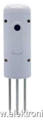

Pol leta uporabljam dve takšni sondi za merjenje vlage in temperature zemlje. V rastlinjaku je crknil temperaturni del. Benjamin v dnevni sobi je hvaležen, ker ga ne zalivamo samo takrat ko začno odpadati rumeni listi.
Šele dva tedna opazujem dinamiko priliva deževnice in porabo. V cisterni je hidrostatična sonda, v sistem vezana preko Shelly Uni. Ker znajo bit v rastlinjaku zelo vlažne razmere izbiram najbolj zaščiten motorni ventil in sistem za kapljično namakanje.
