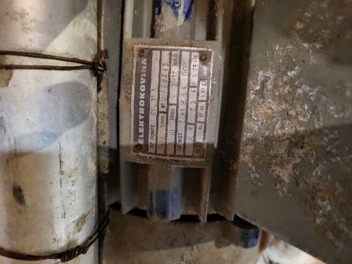

Pozdravljeni.
Imam 2 vodni črpalki EV31, proizvajalca Elektrokovina.
Na obeh je v okvari centrifugalno stikalo, ki ne izklopi zagonskega kondenzatorja, ko doseže motor nazivne obrate.
Motorja sem delno razstavil, zdaj pa ne vem, ali lahko pokrov motorja preprosto snamem z osi rotorja na strani stikala?
Na internetu ne najdem postopka. Po slikah stikal sklepam, da je fiksirano na os rotorja in na pokrov motorja...

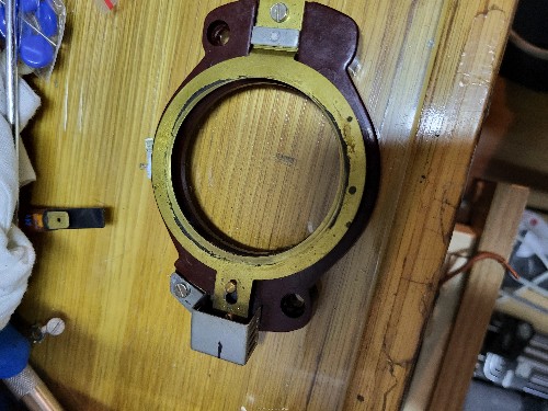

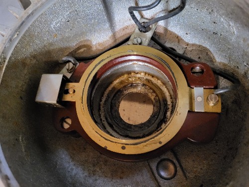

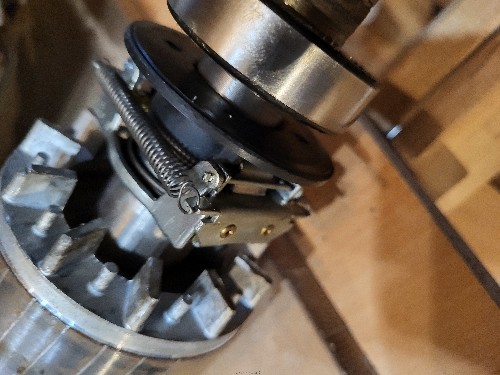

V eni od tem, kjer se je debatiralo o elektromotorjih, sem zasledil nasvet, ki ga je dal Silvo; da je potrebno motor previdno dat narazen, saj se lahko poškoduje centrifugalno stikalo.
Takoj sem en motor (slika v prejšnem postu razdrl). Brez, da bi kaj poškodoval. Kontakt stikala je precej načet... Verjetno se ta del da menjat. Zdaj ne vem, kje ga pri nas nabavit.
Mogoče je res bolje dodati zunanji rele, saj se mehanizem stikala zelo sliši med delovanjem motorja. Verjetno je tudi tu prisotna obraba.
Ležaji motorja in črpalka so brezhibni.
Mogoče ima kdo nasvet, kaj uporabiti za zakasnitev izklopa kondenzatorja ob zagonu motorja namesto centrifugalnega stikala? Kakšen rele? Se dobi že gotova rešitev?
Tole ni ravno v moji redni delovni domeni, moram pa uredit dovod vode na vikendu.
Mehanizem centrifugalnega stikala.
 Velikost datoteke:  3.56 MB
 Velikost datoteke:  3.25 MB
Demontiran kontakt stikala.
 Velikost datoteke:  3.43 MB

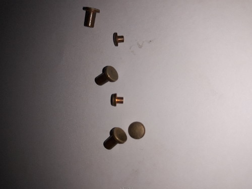

Jaz sem podobno zadevo rešil z zamenjavo kontaktov. Iz enega releja sem pobral kontakte in jih zamenjal na tem stikalu. Dobiti moraš približno velikost kontaktov. Seveda je najbolj važna debelina kontaktov zaradi kontaktnih razdalj pri razklenjenem stikalu. Če poslikaš bolj detaljno stikalni del in pomeriš dimenzije kontakta, ti mogoče lahko priskrbim kake ustrezne kontakte. Imel sem tudi nove posrebrene kontakte z nastavkom za kovičenje ( bilo je za 16A, vendar ne vem če bi jih še našel v mojih ropotijah). Pri meni so bili prikovičeni na vzmetno pero in sem jih odvrtal in nakovičil nove. Zadeva deluje bp že nekaj let.

Sem našel nekaj vzorcev omenjenih kontaktov.
LP Brane
