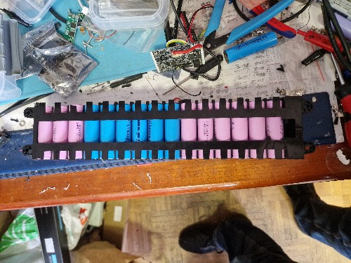

Ali je kdo že popravljal tole baterijo?
Zamenjal sem BMS in še vedno se ne polni, zamenjal sem tudi en sklop baterij, ki je bil za 1,5V nižja napetost, kot pri drugih. Kaj bi še lahko bilo narobe?

Napetost posameznih celic je?
Verjetno je 10 celična baterija? 10S3P mogoče?
Če je katera koli celica polna, BMS ne dovoli polnjenja.
Napolni vsako celico posebej na 4,20V potem testiraj, naredi obremenitveni test, recimo 5A in meri čas, da zmeriš kapaciteto in seveda spremljaj napetosti posameznih celic.

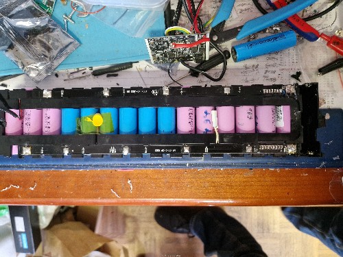

Ja baterija je sestavljena iz 30 celicl 18650, s tem da so po 3 vezane vzporedno.
Vse celice sem napolnil, tako, da so bile poilne. Problem je ta zadnje 2 celice po 3 baterije. eno celico od treh sem poizkušal priklopit pa je bil kratek stik oz. se je začela neznansko greti.
dve celice od drugih treh pa so se pregrele in je ena šla k vragu. Ni mi jasno zakaj, glede na to, da nič ni gor prikloipljeno, samo med sabo so povezane
Odgovor je preprost: ker si jih narobe priklopil. Najverjetneje obrnil ali pa skupaj vezal prazne in polne celice.

No, nekaj je bilo zagotovo narobe: ali (močno) različna napetost celic, ki si jih vezal skupaj ali pa napačna vezava - as simple as that.
Za začetek rabiš nekaj osnovnega elektrotehničnega znanja, pa tudi kak malo bolj sposoben polnilec/analizator (recimo Pulsar 3), s katerim lahko potem analiziraš cel paket. Pa seveda napravo (in znanje) za punktiranje, če ne naročiš že celic s solder tabi.
Lahko slikaš še paket z obeh strani?
BMS še ni bil priklopljen, ko ti je švasalo?

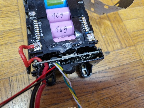

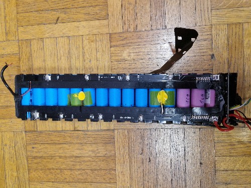

Mislim da sem ugotovil, kaj je bilo narobe. Ko sem punktiral tole se je plastični ovoj segrel in je očitno bil stik med baterijo + in ohišjem in to na nekaj mestih.
BMS še ni priklopljen, sem pa dal celice spet skupaj in se nič ne greje.

Jap, to je povsem možen razlog - zato imaš celice tudi v plastičnih holderjih, ki preprečujejo (načeloma Smile ), da se celice drgnejo skupaj. Mi pa ni jasno, kako bi pri punktiranju toliko segrel celice, da poškoduješ ovoj?! Če si celice segrel do te mere, to sigurno ni ok.

ne celice pač pa ta nikel trak, ki gre čez
