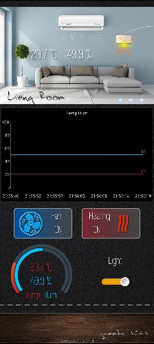

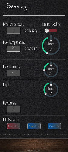

Navadno klimo sem priklopil na moje vezje - priklop na WiFi in naredil grafični vmesnik za Android telefon www.gui-o.com
Zadeva dela čisto v redu in ima možnost hlajenja in gretja. Vse se lahko nastavi in preverja temperatura in vlaga prostora. Prav tako je možno glede na vlago priključiti ventilator.
