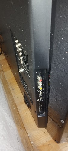

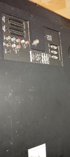

Jaz imam take priključke zadaj na TV-ju.
 Velikost datoteke:  3.53 MB
 Velikost datoteke:  1.97 MB
 Velikost datoteke:  1.85 MB

damjango je napisal/a:
Ampak panel najbrž ni priključen na te?

bostjang je napisal/a:
Ne TV-ja še zaenkrat nisem razdiral, to so samo priključki tv-ja.
