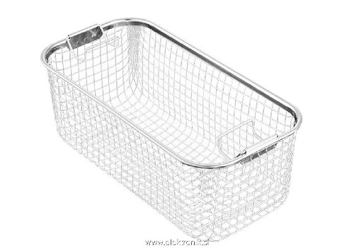

Za UZ banjo bi si rad omislil košaro s precej manjšim rastrom lukenj, ker mi obstoječa kot na sliki ne odgovarja najbolj. Ima kdo kako idejo, kje dobit kaj primernega? Varianta bi bila tudi, da bi nekje (kak predlog kje?) staknil inox mrežo (raster cca 2mm), potem pa izrezal in zvaril. Think

Živex,če bi ti ustrezala alu mreža,je enostavna za rezanje in oblikovanje bi jo lahko vložil v obstoječo košaro. raster je okoli 2mm,debelina mrežnih niti je okoli 0,4mm.
Ne vem ali je še dobavljiva,jaz sem jo naročil pri njih pred 4 leti.

Predmete za čiščenje daj v steklen kozarec. Tako ohraniš kad čisto in še uporabiš lahko na primer bencin za tekočino v katero postaviš predmete. Poleg tega ti reši tudi problem prevelikega rastra mrežice.

Uporabi tupperware ali kako podobno posodico, da stvari ne padejo čez. Če imaš nakit, ga daš v plastično vrečko.

https://vi.aliexpress.com/item/1005003562576351.html
tole se super obnese za manjše stvari

Drži. Za medij okoli vaze pa lahko uporabljaš kar vodo

Podobno sem jaz čistil manjše plate elektronike v večji Vevor 10 litrski posodi, da ni bilo potrebe po 10 litrov IPA ampak samo 1 liter.

https://www.akvonij.si/izdelek/ilsa-mini-kosara-inox-servprav21x11cm1-rh6cma-2482021

Ne prat matičnih plošč in ostalih v ultrazvoku, ker uničijo kvarce in ostalo občutljivo robo.

Ja, saj s temi steklenimi kozarci si že tako ali tako pomagam. So pa kakšni kosi, kjer mi to nekako ne gre. Tista košara, na katero je dal link lucca brassi bo po moje najboljši približek željenega. Hvala.
UZ-ja ne uporabim samo za pranje tiskanin. Če perem kake mehanske kose čistilo tako ali tako mešam z vodo. Po končanem pranju se pa glede na to, v kakšnem stanju je odločim, ali gre v kantico za ponovno uporabo ali stran.
Glede pranja tiskanin ... kristali so načeloma manjši problem. Treba je pogledat komponente, ki niso dobro zatesnjene. Na kak zanimiv primer sem naletel pri relejih naprimer ... so bili akvariji v malem po pranju.

Plastika "ubije" UZ. Veliko bolje je uporabiti tog materjal. Naprmer steklen kozarec

ravno gledal enega urarja , link za košarice
https://www.amazon.com/s?k=Ultrasonic+Cleaner+Baskets&crid=UREV941L5UGW&sprefix=ultrasonic+cleaner+baskets%2Caps%2C176&ref=nb_sb_noss_1
