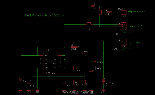

Jaz sem po shemi na sliki iz 12V prišel na 180V.
Priložil sem še kalkulator za čip, podatke o njem (če dela na 5V), poišči sam.

dela od 3V dalje. Bom probal tole.
Hvala.
