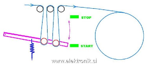

Na hitro sem zrisal mehanizem in postavitev senzorjev mehanizma, ki v industriji najpogosteje navija/odvija papir.
Mislim da komentar ni potreben ... omenil bi le, da se START / STOP senzorje lahko zamenja s potenciometrom na osi ročke ali pa analognim induktivnim senzorjem, kar zagotovi bolj "nežno" navijanje, hkrati pa zahteva še elektroniko za regulacijo obratov motorja.
Pri tem sistemu je možno tudi nastavljati zategnjenost papirja z nastavitvijo sile na ročki s pomočjo vzmeti.
V primeru, da je sistem namenjen odvijanju papirja s koluta se namesto el. motorja lahko uporabi el. mag. zavora, ki ustavlja "bobino" na kateri je navit papir - za pogon običajno zadostuje že vlečenje papirja, ki ga ponavadi izvaja že pogonski mehanizem samega stroja.
