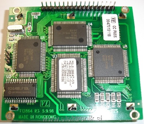

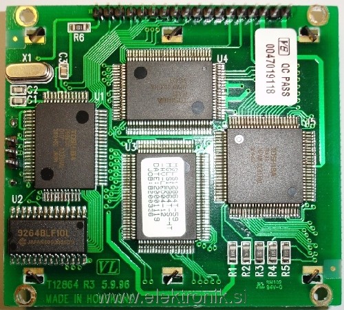

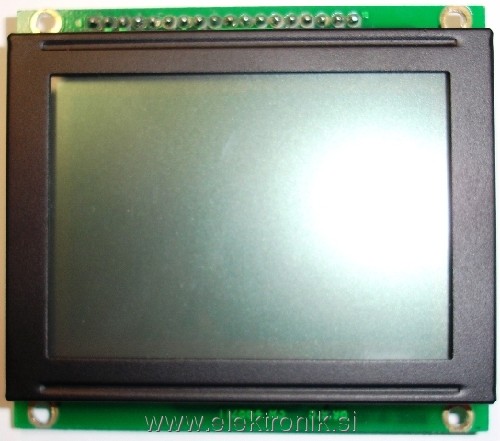

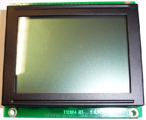

Imam težavo s tem lcd-jem in sicer ne izpisuje več vseh črk ampak samo črte. Prikazuje samo še spodaj. Lcd je vgrajen v avtomobilu na armaturni plošči in prikazuje razne parametre, hitrost, temperaturo, pritisk olja...
Kontroler na lcd-ju pa je T6963C.
Zanima me če lahko zamenjam ta lcd s katerim drugim ali mora biti popolnoma isti?
Je možno zamenjati samo zgornji del-display, pcb pa ostane star ali je potrebno menjati komplet?
Sem ga pa našel pri farnellu samo nevem če je to to MGLS12864T

Najprej poskusi odstraniti ta črni okvirček (6 sponk na vezju moraš zravnati) in razstavi steklo od ploščice. Vmes bo še en takšen gumijasti trak - pazi da ga ne zlomiš. Na ploščici očisti kontakte in sestavi nazaj.
MadMax
Prispevkov: 4743
Aktiv.: 19.97
PrispevekObjavljeno: Pet Jan 08, 2010 5:20 pm    Naslov sporočila:   Odgovori s citatom
Če ne bo pomagalo samo čiščenje kontaktov, pa ga razstavi še enkrat in tist trak (zebro) po dolgem obrni, ampak tako, da ne zamešaš površin-torej stran proti LCD ostane proti LCD, stran na kontakte TIV pa ostane na kontakte TIV.
Malce očisti le pozlačene kontakte TIV (s papirnatim robcem, ali pa kar "sekretpapirjem"), nikakor ne s kakšno sintetično krpico...
Samo zebro tudi kvečjemu le narahlo podrgneš po naležnih površinah, kontaktne površine LCDja pa se raje ne dotikaj, če nimaš prakse s tem.
Menjava samo LCDja niti približno ne garantira uspeha, pa itak lahko kupiš le komplet modul. Ne vidim razloga, da bi šel še novega razdirat da bi sestavil rabljenega. Še sploh ker zelo verjetno ne bi delalo...
