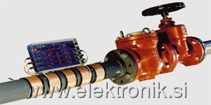

Zgoraj omenjena naprava ne more povzročati velikega toka. Tuljave ima priključene le na eni strani, tako da je bolj kondenzator, kot tuljava. Ni toka, ni magnetnega polja. Po priključni žici za napajanje je videti, kot da deluje na preprost klasičen napajalnik, ki ne more zagotoviti toka za magnetno polje, ki bi prebilo vodovodno cev.
http://www.cwt-international.com/en/Products_Installation_Private_Line.html
Na priloženi sliki je sistem sanosil. Ker ima 5 (pet) tuljav, je primeren za dezinfekcijo vode. Če bi dodali še dve tuljavi, bi pobilo vse živo daleč naokoli (podgane, miši, .... ljudi?)Shocked.
