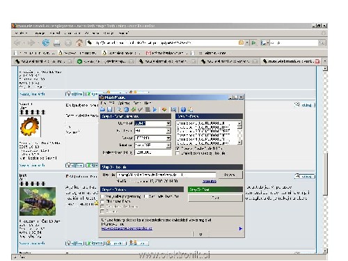

Sicer LPC2148, ampak brez tezav. Tudi baudrate bi lahko dvignil, pa bi moral delati
 Velikost datoteke:  157.78 KB
 Pogledana:  46 krat
Lep dan
Simon

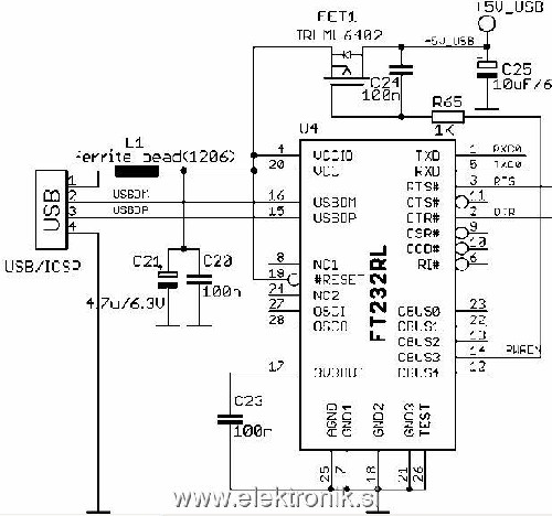

fricky
Prispevkov: 260
Aktiv.: 1.10
Kraj: Ribniško Pohorje
PrispevekObjavljeno: Tor Mar 20, 2007 2:34 pm    Naslov sporočila:   Odgovori s citatom
z tem

Priklopljenega imam na rx0, tx0, rst in P0.14.
Priključen je sigurno pravilno, ker če sem v programu Docklight (ki omogoča krmiljenje vseh rs232 linij) ročno prišel do sinhronizaceje: P0.14 sem dal na na 0, potem sem ga resetiral (rst na 0, potem na 1), potem sem mi poslal "?", in sem dobil odgovor "Synchronized". In to sem poskusil pri različnih hitrostih.
Katere pa so te nastaviteve, kjer bi lahko mimo usekal. V options -> Hardware Config sem vključil "Use DTR and RST to control RST and P0.14". Ostalo sem pustil tako kot je, bi moral te čase T1 in T2 spreminjat? Na koliko imaš nastevljene ti?
