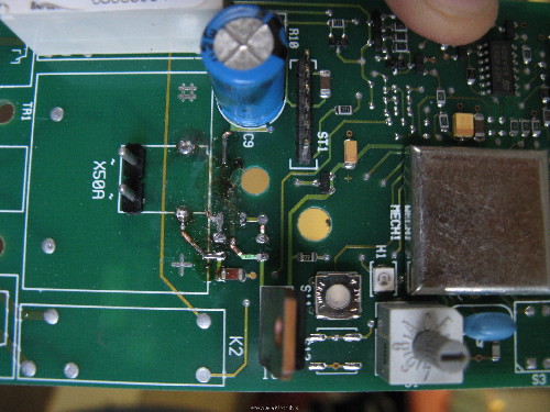

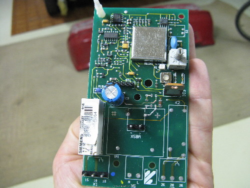

Tole sem včeraj mimogrede našel v omari in začel nov projekt Smile
Nekoč v preteklosti je bila storjena napaka - odpoved poceni napajalnika in prebitje napetosti, ki je bila za desetkrat previsoka od željene. Potem je bilo popravljeno z mesarskimi orodji, očitno pa je nekaj na tej zadevi zanič, ker prebija kjer hočeš. Sumim da na tistem elementu z576, vem pa ne kaj je to, da bi šel iskat. kaj je ona stvar levo od njega? Še bolš, bi kdo tole vzel v popravilo? Smile
gre za originalen 433 Mhz ojačevalce/sprejemnik za motor garažnih vrat (ca. 15 let) da so nehali vmes delati daljince za tiste frekvence sprejemnika, mislim da na njem piše 27 Mhz. Tale sprejemnik naj bi omogočil, da bi lahko uporabljali še druge daljince, takrat 433 Mhz. Jaz sem sicer na to opcijo čisto pozabil, zdaj ko pa sem videl tole, me je pa prijelo, da bi usposobil še modul za radijsko vodenje.

Tale Z657 je SMD graetz. Dobiš v vsaki trgovini z elektronskim materialom. Pogledati moraš samo kakšna napetost pride vanj.
Je pa zelo verjetno da ni šel samo ta graetz. Če ni gor kakšen namenski čip (brez oznake ali s kakšno čudno, ponavadi ime podjetja in še kaj, kar se dostikrat dogaja) potem greš po vrsti, če pa je pa sledi krivuljni met v okrogli fascikel.

zgleda da je bilo skurjeno par stvari okoli tega z657 in tiste zadeve levo od SMDja. mimogrede, kaj je pa tisto (isto je na desno strani, še v dokaj dobrem stanju Smile )
vse originalne povezave so očitno izpuhtele v zrak, jih je stopilo. drugo izgleda nedotaknjeno, vem pa da videz lahko vara.
a ima kdo željo tole popravljati? jz dvomim, da bom lahk tole uredil z orodjem, ki ga imam doma.

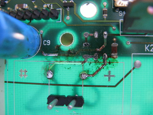

Za "tisto na desni" bi jaz dal roko v mlačno vodo, da je kondenzator (99% verjetnost). Tisto na levi pa je mogoče (nekdaj bil) ravno tako kondenzator. Si poskusil narisati, kako je vezano? (TIV je namreč dvostransko, na sliki se vidi samo ena stran.)

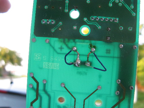

bom prilepil slike obeh strani, odlotal sem kondenzatorček in SMD. Ampak zadaj ni nič kaj, samo osnovna električna povezava (dovod)

evo, slike plošče

Vzemi najprej kako topilo, pa očisti to okrog spojev. Predlagam kar nitro razredčilo, ker je verjetno pri roki. Če pa ne, raje kupi kak izopropil alkohol.

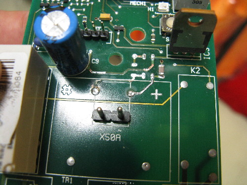

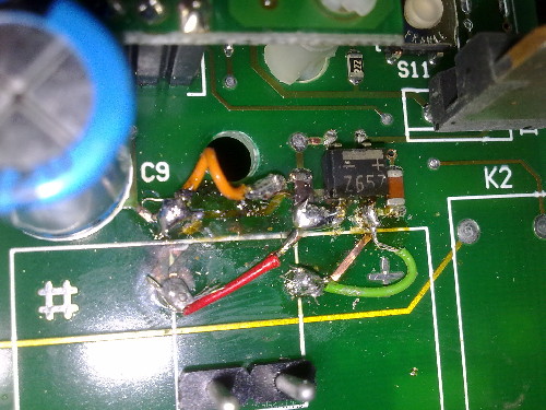

PrispevekObjavljeno: Čet Sep 01, 2011 12:13 am    Naslov sporočila:   Odgovori s citatom
zgleda že skoraj nova, samo še par stvari je potrebno zalotat Smile hvala za nasvet.

Po "frišnih" slikah sklepam, da sta bila oba elementa ob grecu - kondenzatorja. Verjetno za VF blokado, ker sta vezana med vsakim priključkom izmeničnega dovoda in minusom. Si poskusil pomeriti kapacitivnost kondenzatorja, ki je videti "zdrav"?
