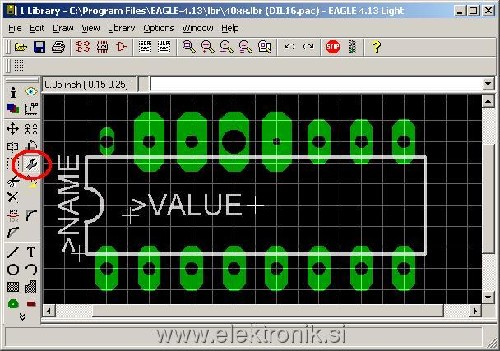

V tem primeru je najenostavneje popraviti velikost padov in lukenj v knjižnici z komponentami.
1.File>open>library>(ime_knjižnice, kjer želiš spremembe).
2.Odpreš pravi package (DIL16 v konkretnem primeru) in uporabiš change (obkroženo z rdečo):
- drill z drugo velikostjo luknje,
- change diameter za drugo velikost pada.
3.Poklikaš pine, ki jim želiš spremeniti luknjo.
4.Shraniš podatke (save).
5.Rezultat je na priloženi sliki.
Knjižnico, ki jo popravljaš lahko pred spremembo shraniš pod drugim imenom (za vsak slučaj, če se kaj ponesreči). Program sicer sam dela backupe. V ime doda #.
Če je vezje že narisano z starimi (nepopravljenimi) komponentami, potem samo še enkrat začasno postaviš v vezje novo (popravljeno) komponento. Program ugotovi, da je komponenta popravljena. Zamenjavo potrdiš in shraniš vezje.

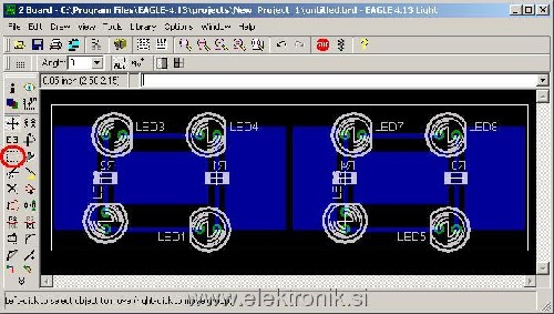

Za kopiranje vezja v board programu označiš (na priloženi sliki rdeče obkrožena ikona) celo vezje (ali del vezja), klikneš cut (CUT, ne copy!!) in klikneš paste. Za več kopij večkrat paste. Pri tem mora biti shema (.sch) zaprta, sicer dobiš diagnozo can't backannotate this operation. Še bolje je, da skopiraš v en začasen prazen board, ker se pri kopiranju pojavijo podvojene komponente z enakimi imeni, zato shema in board nista več kompatibilna.
