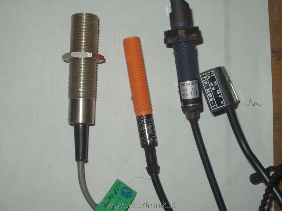

Sem malo prebrskal po domači delavnici. Prilagam fotografijo par izvedb senzorjev za tiste, ki ne vedo o čem je tukaj govora. Žal kapacitivnega nisem našel.
Z leve proti desni. Izmenični induktivni 20-230V, enosmerni induktivni NPN 10-30V Tipalo brez odsevnika 10-30V NPN, magnetno stikalo.

Prvega na zgornji sliki imam tudi jaz. Je pa za vsak senzor znalilna njegova priključitev. Če se ne motim, je na vsakem senzorju narisano kako ga priključiti.
