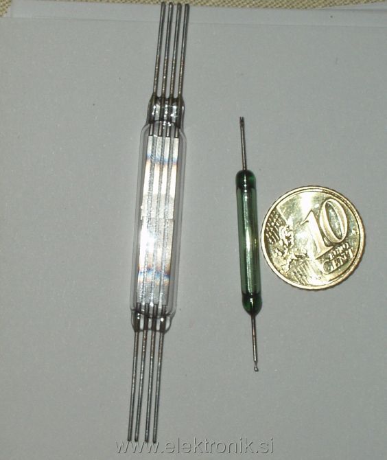

Doma imam nekaj preklopnih reed kontaktov ( mirovni in delovni kontakt skupaj)
So pa kar precej veliki (fi 5mm x 52 mm), za napetost do 250 VAC.
Če rabiš mi piši pod zasebno
