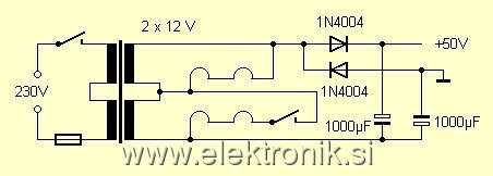

Ker ne vem kako napišem ta gornji naslov.Če ni v redu,ga lahko popravti.Prej sem sestavil ojačevalec na elektronke PL504,ki sem napisal na stran"Elektronke".Imel tri enake transformatorje 230V/24V in 10VA.2kom sem dal za zvočnik.Eno sem uporabil za napajanje.Za gretje elektronke je bv redu.Edino problem je da ne morem dobiti napetost vsaj 50V.Sestavil sem po načrtu, namesto 50V dobim več kot 70V.Na sekundarni sem zmeril napetost 28V.Vzel sem drug trafo ki ima 12V in sem dobil 49V.Ker pa ima tri enake in bi rad obdržal,je mogoče na kakšen način zmanjšati 70V na 50V?Trafo je zalit v ohišje,tako ne morem nič.

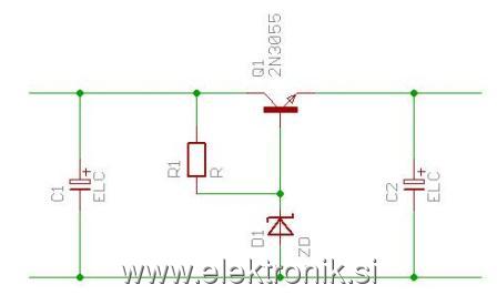

Stabilizator, en tranzistor, upor in zener dioda. Jaz sem pri taki stabilizaciji uporabil za stabiliziranje napetosti 200V tranzistor BU508, tu bi šlo tudi z kakim za nižjo napetost.

V skrajnem primeru vzameš še en trafo za okoli 20 (24) voltov in ga protifazno vežeš z 70 volti. Iz tega pride ven okoli 50 V. Izgube bodo morda manjše (odvisno od toka), kot pa če nižaš napetost z zener diodo ali tranzistorjem.
Po usmerjanju se na kondenzatorju od usmernika nabere 1.41 (kvadratni koren iz dva) krat večja napetost, kot je izmenična napetost na sekundarju transformatorja (oziroma na vhodu v usmernik).
12 V transformator da na izhodu 12 voltov, kot pokaže voltmeter. V bistvu je teh 12 voltov srednja kvadratna vrednost sinusne krivulje (RMS, root mean square). Maksimalna napetost (na vrhu sinusne krivulje, temenska vrednost) je 12 * 1.41 = 17 voltov. Če na usmernik obesimo kondenzator, se bo ta nabil na maksimalno napetost. 12 voltni transformator daje okoli 17 voltov usmerjene napetosti. Posledica: filterski kondenzator za 12 voltov ne sme biti 12 V, ali 16 V. Biti mora vsaj za 25 voltov.
220 V je v resnici maksimalno 311 V.
