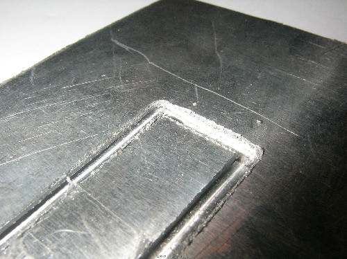

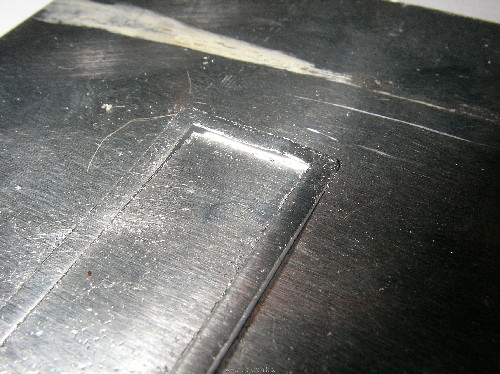

Polomljen sveder se da zbrusiti v enorezni rezkar, ki je nadvse primeren za rezkanje aluminija.
Prilagam slike.
Zgornja stran. Robovi sicer niso ravno gladki, a dovolj, da je odprtina uporabna

Spodnja stran Ali ploščice.

PrispevekObjavljeno: Pon Mar 26, 2007 8:50 am    Naslov sporočila:   Odgovori s citatom
Se opravičujem za kritiko, ampak takle rob (označen z rdečo) je znak zelo topega rezila. Se splača v merkurju ze nekaj eurov vzeti pravi rezkar (HSS, štirirezni).
Razlika med rezkarjem in svedrom: rezkar ima tudi na čelni strani ravna rezila, ki so nabrušena. Svedra se že zaradi konstrukcije same ne da naostriti tako, da bi pravilno čelno rezal. Reže samo zunanji del rezila, ostalo pa trga in praska.

PrispevekObjavljeno: Pon Mar 26, 2007 10:01 am    Naslov sporočila:   Odgovori s citatom
Jur, rezkar je nastal iz stebla svedra, ki je bil prvotno namenjen vrtanju TIV (vidia). Napaka pa je v tem, da je narobe nabrušen. Nabrušen je rahlo konusno, moral bi biti cilindrično ali pa bi konus moral biti tak, da bi bil rezkar spodaj širši.
Bom popravil in poskusil ponovno. Ostanek spodaj je tanek kot staniol.
Hitrosti pomikov pa so maksimalni, ki jih moj stroj še zmore. Vrtljaji so preko 35000 / min.
Aktiv.: 59.92
PrispevekObjavljeno: Pon Mar 26, 2007 10:03 am    Naslov sporočila:   Odgovori s citatom
No pa tudi to je treba povedati, da je primerek aluminija, ki sem ga uporabil mehka Al plošča. Če bi bil to Aluminij, ki bi bil vsaj malo trši bi stvar popolnoma drugače izgledala.
ps.: Rezkar je enorezni.
