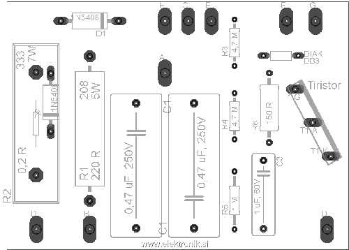

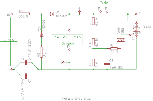

Pravkar sem za bljižnjega električara naredil profi vezje za električnega pastirja v Eaglu.
Elektricni pastir.zip
TIV .brd in shema .sch iz programa Eagle 5.0
 Ime datoteke:  Elektricni pastir.zip
 Velikost datoteke:  506.47 KB
 Downloadano:  654 krat

Pa še podatke za transformator napiši in pomen sponk "D." in "G"

PrispevekObjavljeno: Čet Jul 24, 2008 8:02 pm    Naslov sporočila:   Odgovori s citatom
Dobiš!
Shema
 Velikost datoteke:  17.05 KB
 Pogledana:  562 krat
Razpored elementov
 Velikost datoteke:  26.14 KB
 Pogledana:  103 krat
Elektricni pastir.pdf
TIV v .pdf obliki
 Ime datoteke:  Elektricni pastir.pdf
 Velikost datoteke:  12.77 KB
 Downloadano:  265 krat

ule je napisal/a:
Zdaj sem dodal shemo, na njej je vse označeno.

Tiristor ni original, sem ga sam narisal, za njegove pine pa dal kar sponke z istimi imeni kot se imenujejo nožice.
To pa zato, ker ima original tiristor iz knjižice preblizu nogice in bi včasih preskočila iskra. Tako da tiristorju malo razmaknite nožice.
Pa še to: Žični upor je malo dvignjen, dioda pa je pod njim.
Za ostale komponente ne vem vrednosti in natančnejših podatkov, ker sem shemo narisal po eni shemi električara, že nekaj časa nazaj. Sam nima računalnika in sem mu jaz naredil vezja. On mi je samo navodila dal.

če je trafo dvoprekatni, bi bilo za silo v redu.
Drugače pa je treba tok, ki ga ta naprava v primeru okvare prenese na ograjo (in skozi "žrtev" v zemljo), nekako omejiti na 30mA.
Včasih razmišljam, kaj bi se zgodilo, če bi prišlo do okvare oscilatorja v takšnih pastirjih, npr. posuši se kondenzator ali se zmanjša upornost uporu - frekvenca se zviša na npr. 50Hz in naenkrat imaš na ograji nekaj kV/50Hz.
Svoje "sheme" nisem preizkusil, sem pa na vhod narisal 2x 3k9 (=7k8, =30mA pri 230V) in cevno varovalko 50mA.
Pri drugi shemi pa je v na vhodu 2x 470nF (=940nF) + 220 ohm; skupaj je to 220 ohmske in 3386 kapacitivne upornosti, kar je (230/(220+3386))=63mA.
Malce preveč.
Če pa predpostavimo, da se bo tokovna zanka zaključila preko zemlje in ne preko nule, se je pa za izogibati tako prvega kot drugega načrta.

Brez galvanske ločitve je prej ko slej naprava smrtno nevarna. Sploh, ker je zadeva montirana zunaj. Če drugega ne lahko neumnosti dela vlaga.

PrispevekObjavljeno: Čet Jul 24, 2008 9:31 pm    Naslov sporočila:   Odgovori s citatom
Ne rečem, da je ta pastir OK. To sem samo delal za njega.
Ampak če pogledam našega (pastirja mislim), ki je narejen po isti shemi, me je že kar nekajkrat "ruknilo", pa ni kake večje frke. Strese isto kot drugi pastirji. Imamo pa ga montiranega zunaj.
Kaki je trafo, pa ostalo ne vem. Vem da je neki navaden Laughing . Predpostavite, kakšen bi moral biti, da deluje normalno.
