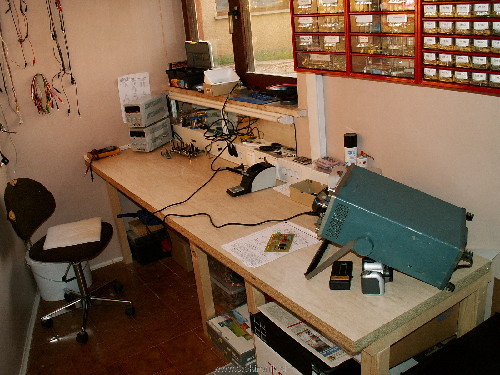

Mojo delavnico sem gradil nekaj mesecev nazaj. Za pult sem uporabil kar kuhinjski pult, katerega se dobi na metre in je precej odporen na mehanske vplive. Pult držijo na mestu leseni tramički, ki se dobijo na bližnji žagi za majhnen denar. Če želiš predale, improviziraš s kosi iverice in vodili, ali dobiš kake odslužene predale. Predalnike se je svoj čas dobilo v Mer*urju, češka firma Mars, mislim da so bili po 4 tisočake v akciji. Bili so kombinirani, tri velikosti predalov, ne ravno vrhunec kvalitete, vendar znosni. Osebno uporabljam fluoroscentno osvetlitev, ki je smešno poceni (120cm v Bau*us 1290 sit). Za več svetlobe se jih uporabi več. Nad pultom imam kovinski kanal, namenjen vgradnji različnih vtičnic (ne vem kako se mu reče), ki je precej drag, vendar se splača, sam obenem služi tudi kot polička za odlaganje drobnarij. Elektriko si potegni prek avtomatskih varovalk, raje jih uporabi več in malce hitrejše, da ne bo zaradi tvojih eksperimentov cela hiša ostajala brez elektrike. Za večje stvari postaviš nekam se kak kovinski regal, katerega se tudi dobi v Mer*urju za okoli 5 tisočakov.
Toliko o tem z moje strani, pa uspešno gradnjo.

Še slika za predstavo:

Vsakič ko rabiš upor vstaneš?

Malo telovadbe ne škodi, prej koristi. Cool

Ste vsi primorci tako leni ? Twisted Evil
