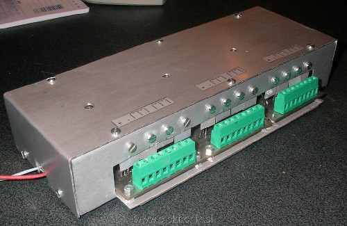

Skoraj vseeno je. Moj prvi krmilnik je bil narejen iz treh popolnoma enakih delov. No pokazalo se je da je precej dela s pritrjevanjem ploščic.
 Velikost datoteke:  93.1 KB

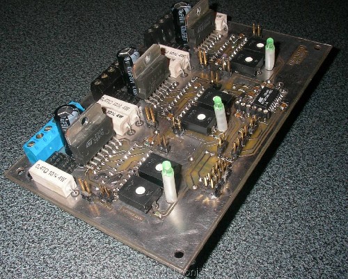

Kasneje sem naredil še krmilnik na eni sami plošči. In sicer z L297 in L298. Ker sem ugotovil, da se motorji precej grejejo v stanju mirovanja, sem tok ob tem pogoju zmanjšal na minimum. To sem naredil s mikrokontrolerjem.
 Velikost datoteke:  189.44 KB
 Pogledana:  25 krat

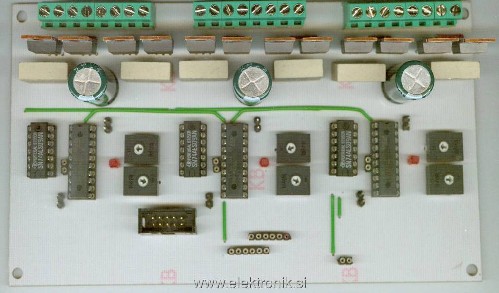

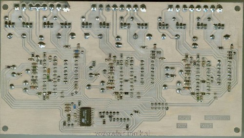

Tudi izvedba kontrolerja z feti je tako dobila kontrolo toka v mirovanju motorjev. Ker je za vse tri kanale dovolj en mikrokontroler sem seveda vse skupaj preselil na eno samo ploščo.
 Velikost datoteke:  88.35 KB
 Pogledana:  31 krat
 Velikost datoteke:  69.86 KB
 Pogledana:  31 krat
