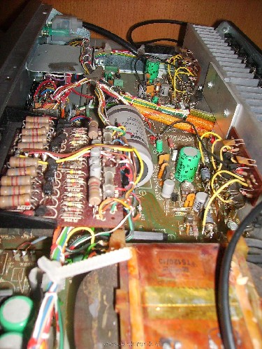

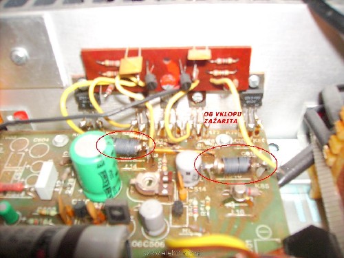

Lep pozdrav, imam 10 let star ojačevalec ki pa je kar naenkrat odpovedal (skurila se je cevna varovalka) po zamenjavi je varovalko ponovno skurilo.
Ko priključim ojačevalec na omrežno napetost (vstavljeno imam novo varovalko) najprej zažari ena izmed tuljav označena na sliki, nato pa pregori varovalka.
Ali je že kdo imel podoben primer ? Imam vprašanje kje se naj lotim popravila , kaj naj najprej preverim ?

Na oko je stvar ki zažari upor, ne tuljava. Oznake pod komponento se ne da prebrati, ker je preveč meglena (Ali je R040?). Ali imaš načrt? Na tiskanem vezju je verjetno tudi oznaka naprave, pa se lahko tudi na internetu kaj najde.
Najprej je potrebno odpraviti napako, potem šele menjaj varovalke.

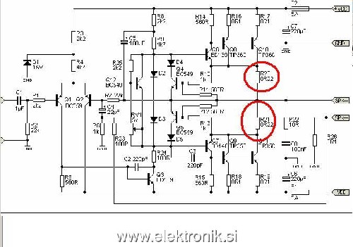

Verjetno gre za skurjene upore ekvivalentne tistim, kot so na priloženi sliki obkroženo rdeče. Skurjena/prebita polprevodnika (Q10 in Q11) lahko povzročita izgorevanje uporov R20 in R21. Ali pa kratek stik izhoda zvočnika (SPK+) proti masi. Lahko tudi prejšnja stopnja zaradi napake odpre končne tranzistorje do konca. Na priloženi sliki je nek XYZ ojačevalnik, samo za razlago. Najti moraš točen načrt za svojo napravo.
Jur
_____________
Izhodni tranzistorji so že supraprevodni (pri sobni temperaturi). Iz +Vcc na -Vee steče velik tok.

Enak ojačevalec sem tudi sam popravljal. Zamenjaj izhodne tranzistorje, driverje in upore kot ti je napisal Jur. Pri temu, ki sem ga popravljal sem moral zamenjati še usmerniški mostiček ter dvojni elektrolit v napajalniku.
