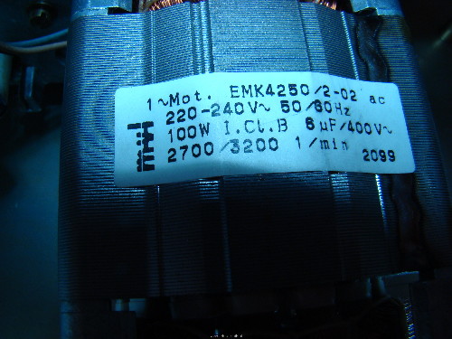

Ker se ne spoznam najbolje na motorje me zanima kaksen motor je to!
Ima tri zice. Verjetno sta dve za napajanje in ena je krmilna. Motor se vklaplja in izklaplja preko releja, in poganja neko pumpo.
Ce taksen motor krmilimo z mikrokontrolerjem pac enostavno vklapljamo in izklapljamo rele (v tem primeru vklopimo npr. za 5min in nato izklopimo za 5 min))??? Ali je potrebna kaksna druga logika.
hvala, lp

To je enofazni motor 230 V AC , moči 100 W. Potrebuje 6uF kondenzator.
Ena žica je faza, druga je nula, iz faze gre še en odcep na kondenzator, tretja žica pa je priklopljena na drugo stran kondenzatorja.
Poišči po forumu "enofazni motor" .
Potrebuješ dvopolni rele, s katerim boš hkrati vklapljal nulo in fazo, preden se odcepi na kondenzator. To je, če boš imel dovodni kabel z vtikačem, ki ga boš vtaknil v vtičnico.
Če pa bo vezava fiksna v dozi v zidu (rjava je faza, modra je nula), lahko izklapljaš samo fazo.
Ja, ti samo krmiliš rele. 230Voltnega poganjaš preko triaka in optosklopnika.

Pazi motor ima dva naitja za dve hitrosti ema žica je skupna drugi dve sta pa hitrosti.

Igo je lepo razlozil kaksen motor je to, tako da nevem o kaksnih dveh hitrostih ti govoris.
Povedal je tudi kaksen rele bi potreboval, ampak mene zanima ce bi mi lahko kdo tocno rekel "to je ta rele", ker jih je pac vec vrst in jaz nevem kateri je najbolj primeren za uporabo z taksnim motorjem.

Peter je napisal/a:
Verjetno misliš na 2700/3200 1/min . Malo višje zgoraj je še podatek 50/60 Hz , ki pojasni ves nesporazum Wink .
@kavelj22: Oba releja imaš tukaj: IC . Ne spadata pa ravno med najcenejše, zaradi bistabilnega delovanja oz. močnih (8A) kontaktov.

Tako kot je Igo napisal,je ta motor enofazni in rabi za zagon kondenzator.Saj na spletni strani je napisano vrste elektromotorjev.

Za ta motor niso potrebni vklopi obeh napajalnih vodnikov. Zadostuje že prekinjanje faze preko relejčka ali Solid State Releja moči vsaj 2A.
Zaradi pogostih vklopov sem v podobnih primerih (tudi za trofazne motorje) uporabljal SSR elektronske releje, ki imajo na vhodu LED in jih lahko krmiliš direkt iz procesorja v območju 3 do 30v pa še zero-cross imajo vgrajen.

Enofazni motor s pomožnim navitjem. Zato kot so že napisali rabiš kondenzator za zagon motorja.
Pri relejih za krmiljenje motorjev je potrebno poskrbeti, da so primerni za krmiljenje induktivnih bremen, ker le ta povzročajo več iskrenja na kontaktih kot ohmska bremena. Mogoče dodaš preko kontakta releja RC filter, ki te pojave zmanjša. Sploh pa 100W ni neka huda moč, zato bi bil verjetno dober vsak povprečen močnostni rele.

Edini podatek (omembe nevreden), ki ga najde google je, da je ta motor vgrajen v to napravo: http://www.blt.bmlf.gv.at/pruefber/g1999104.pdf
(Saugzuggebläse ALCATEL 1 ~ mot. EMK 4250/2-02 220/240 V 50/60 Hz 100 W Isol.Kl. B 6 m F 400 v2 2700/3200 min -1)

V priročniku imaš shemo priključitve motorja. Kondenzatorja očitno ni potrebno izklapljati. Za vklop zadošča rdeče obkroženo stikalo /rele.
