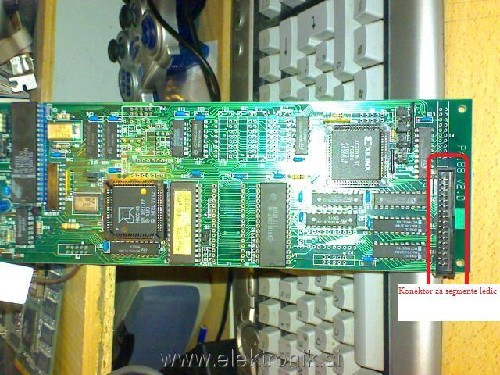

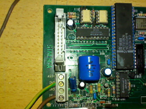

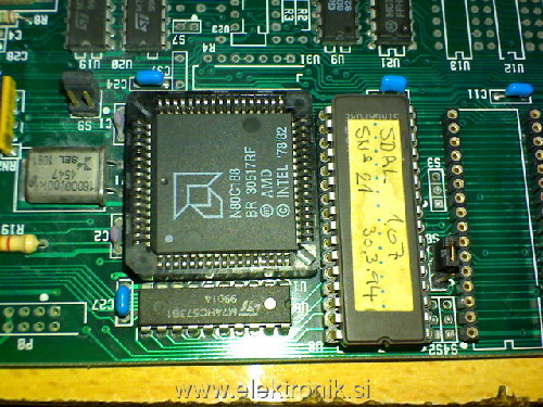

Sedaj sem odpru zadevo in ugotovil da je proizvajalec SINERGA.Vezje je bilo narejeno leta 1994. Tukaj je nekaj slik vezne plošče in posameznih delov čipovja to naj bi bilo srce kompletnega tekočega napisa. Upam da mi bo lahko kdo pomagal če je seveda dovolj kakovostno slikano :led: :led: :led: :led:

Kako to, da na enem od integriranih vezij, piše tako Intel kot Amd?

zcetrt je napisal/a:
Ker je AMD (z Intelovim blagoslovom) njega dni proizvajal kompatibilne CPUje (podobno kot Harris). Tja nekje do 80386 se je romanca dokoncno nehala ...
Tale plosca je en mali racunalnik (mocno oskubljen PC), zato mocno dvomim, da bo tisti napis spet kdaj ozivel brez pomoci proizvajalca. Kar pripravi denarce ali razvij svoj krmilnik Very Happy Marsikaj bi se sicer dalo ugotoviti z analizo vsebine ROMa (tisti cip zraven CPUja je najbrz glavni EPROM), ampak tako delo je zamudno in zahteva podrobno poznavanje arhitekture, pa se vedno obstaja precej dobra moznost, da ne bi bilo od vsega skupaj nic (= stran vrzen cas in denar).

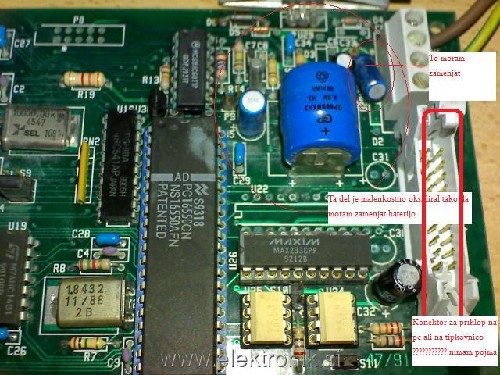

IZ RS232 konverterja MAX232 gredo verjetno žice na dva optocouplerja (na sliki se ne vidi povsem jasno, ampak zelo verjetno gre za optocouplerje). Iz njih pa gredo povezave verjetno na zraven prisotni konektor. Poglej na oko in z ohmmetrom. Rdeče črte na priloženi sliki ne namigujejo na posamezne pine, ampak samo na princip. Iz omenjenega konektorja je verjetno šel flat kabel do konektorja na ohišju displaya.
Program za tak display je običajno specifičen za konkretni model. Nek drug program ne bo deloval.
