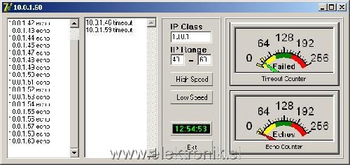

V prilogi je še popravljen pinger, z grafičnim števcem zadetkov. Dodan je interval IPjev, tako da ne skanira vseh.
