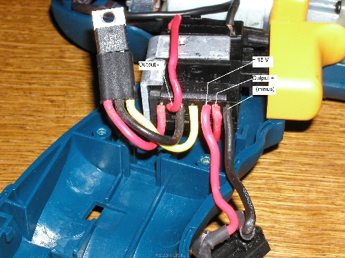

sedaj pa ideja---bom poskusal naredit slike, saj je PWM krmilnik vezan na zunanji strani in je pod stikalom ene 5 zick
kaj pa ce vam pripnem sliko, pa mi poveste kam vmes moram vtaknit potencimeter...sploh pa bi blo super ce mi poveste kaksne potencimeter. Ali pa ce mi poveste med katerimi konektorcki moram merit da vidim spremembo upornosi.

mogoce bo tale slikica v pomoc
pripeta je fotka obstojecega regulatorja in bo mogoce pomagala da mi svetujete kam vmes naj ustulim kak potenciometer in med katerimi zickami bi lahko zmeril raspon upornosti

Na te zunanje žičke ne moreš priključit zunanjega potenciometra, ker je originalen potenciometer drsni in v težko dostopni notranjosti. Lahko edino tvegaš odpiranje in poizkus provizoričnega priklopa ... pa še to bo težko, ker so ti potenciometri v notranjosti največkrat kar sitotisk-tampotisk natisnjeno grafitno-ogljeno polje na pertinaksu ali vitroplastu ...

aha jasno... Sad
torej bi sedaj rabil nekaj oz. nekoga ki to zna naredit, to vezje pred PWM krmilnikom mislim ali pa kar cel kompletek...

Sem uspel odpreti stikalo in je tako kot je napisal Iztok, grafitna osnova na ploscici, cisto na easy, tak oda ce ma tam za tec 20 A bi blo hudo.
