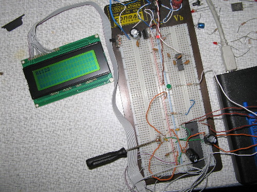

PrispevekObjavljeno: Tor Jul 17, 2007 10:30 pm    Naslov sporočila:   Odgovori s citatom
Ravnokar poslikal. Lepo se vidi 2x 390uF na napajanju in 2 blokirna pri AD-ju. Vrednost skače za 1 bit, kar je normalno. Trimer je 47k in srednji odcep vezan na AD.
