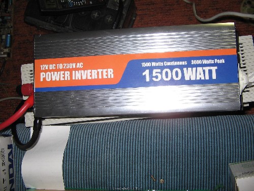

Transformatorja iz 12V DC v 220V AC se ne da izdelati, pač pa pretvornik. Svetujem pa ti, da si raje nabaviš UPS. Za malo denarja dobiš kompletno napravo, ki jo lahko uporabljaš tudi kot pretvornik iz 12V DC v 230V AC.

mucek4 Član

Zanimiva stvar! A lahko malce napišeš, kako se obnaša pri 1500W porabe (gretje, napetost predvsem pa 140A toka, na primarni strani).

mucek4 Član
Pridružen-a: Sob 18 Jun 2005 20:52 Prispevkov: 2952 Aktiv.: 12.45 Kraj: Tržič - Mesto med gorami
Objavljeno: Čet Jul 19, 2007 11:04 am Naslov sporočila: |
s55m je napisal/a: |
Zanimiva stvar! A lahko malce napišeš, kako se obnaša pri 1500W porabe (gretje, napetost predvsem pa 140A toka, na primarni strani). |
Stvar je dejansko tako zanimiva, da jih nimajo več v trgovini. Nekdo pokupil vse
Gretje je kar simpatično. Cela naprava rata topla na otip, če je samo priključena. Sama zase porabi 1.15A. Ker nisem imel nobenega primernega transformatorja, sem PoScope priključil preko dveh. Slike spodaj.
Obremenitev je bila navadna konvekcijska pečka. Ko je poraba večja od cca 500W vključi precej glasen ventilator. Za razne vrtalke in kotne brusilke pa ni problema. Deluje tudi oboje hkrati.

s55m Član
Pridružen-a: Sob 06 Jan 2007 17:07 Prispevkov: 2696 Aktiv.: 12.00 Kraj: Plovdiv-Bolgarija
Objavljeno: Čet Jul 19, 2007 12:10 pm Naslov sporočila: |
V to, da zmore 1500W sploh nisem podvomil. Sprašujem se, kaj se zgodi, če stvar dejansko obremeniš s 1500W dlje časa. Presek kablov za konstantnih 140-150 A tudi ni mačji kašelj. S 150Ah akumulatorjem torej stvar deluje eno uro pri polni obremenitvi. Predvsem me ta stvar zanima zaradi osvetlitve delčka terena, kjer ropotanje agregata ni zaželjeno (reflektorji 3x400W). Akumulatorji načeloma niso težava, vendar se mi vseeno zdi malce pretirano pretvarjati 12V v AC ,ker bi bilo s 24 ali 48 veliko lažje (manj toka na primarni strani). V avtu tako ali tako ni akumulatorjev s kapaciteto 150Ah v kamionih pa je instalacija baje 24V (z 12V pretvorniki za razne porabnike).
Predvsem me zanima, če stvar resnično zdrži 5 ur pod 1500W obremenitvijo?
Vem, da tega najbrž ne boš testiral, vendar ima človek občutek že po kratkem delovanju, ali bodo "pizze hitro pečene".

Objavljeno: Čet Jul 19, 2007 12:44 pm Naslov sporočila: |
jaz bi rekel da je večji problem v akumulatorju kot v pretvorniku. Tisti modificiran sinus je bolj kvadrat, tako da ne bi smelo biti preveč izgub. Problem je pa lahko obremenitev akumulatorja s 150 A celo uro - po moje bo žarel, pa ne od sreče
res bi bilo bolje vsaj 24V, ampak potem pa zadeva ni več univerzalna in širokko uporabna, ker pač nimajo (nimamo) vsi kamionov
mucek4 Član
Objavljeno: Čet Jul 19, 2007 1:43 pm Naslov sporočila: |
s55m. Namenoma sem šel v nakup 12V različice, ker imam na vikendu samo 12V. Kako je z konstantno porabo ne vem. Lahko pa en dan zbereva slabih 300Ah 12V akumulatorjev, jih napolniva in stestirava. Jaz sem vedno za take teste, samo je dobiti tako količino akumulatorjev je pa drug problem.
Kabli so zelo debeli in na njih je padec cca 1mV za 1A porabe. Prazen inverter je imel porabo 1.15A, padec je bil 1,1mV. S tem sem tudi meril večje tokove.
