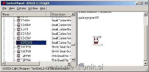

Jaz čudne tipe podnožij/ohišij skopiram kar iz raznih knjižnic (motorola, microchip, analog, rcl, transistors,...) skoraj ga ni podnožja, ki ne bilo bilo notri.
V prilogi primer microchipovih podnožij. Točno tega na sliki sem kopiral v nedeljo.

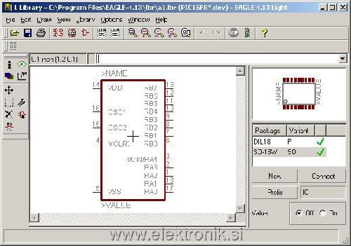

Izdelava lastne knjižnice:
Primerno ime je tako, da se začne z številko 1. To je zato, da je na vrhu seznama knjižnic in odpade scrolanje gor in dol pri odpiranju.
1.Kreiranje lastne knjižnice: V Eagle control Panelu kliknemo: file>new>library. Odpre se okno od knjižnice. Knjižnico shranimo (ne glede na to, da je ta hip prazna): file>save as>1A>shrani. Ime knjižnice je 1A. Namesto 1A le lahko poljubno ime.
2.Polnjenje knjižnice (kopiranje komponent): V Eagle Control Panelu odpremo knjižnico iz katere hočemo prenesti komponento v svojo knjižnico: +libraries>+microchip>pic16f8*>desni_klik_na_miš>Copy to library. To bo prepisalo pic16f84 (različna podnožja) v našo knjižnico. V naslednjem trenutku se v prej odprtem oknu lastne knjižnice (točka 1) pojavi skopirani chip.
3.Shranjevanje knjižnice: V oknu od lastne knjižnice: file>save.
4. To je vse
V priloženi sliki je po tej proceduri ravnokar narejena lastna knjižnica z eno komponento. Porabljen čas: manj kot 5 minut. Večino od tega časa je šlo za tole tipkanje.
