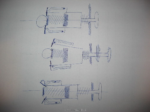

Eko malo na hitro narisano, ena od mnogih variant ki so mi padle na pamet, možnih jih je pa še precej.
Elektromagnet od kakšnega avto zaganjača ima kar lep udarec.
Na sliki:-pripravljeno
-napeto in pravkar spuščeno
-sproščena glavna vzmet in potezni drog se vrača v osnovno pozicijo

V serijo je potrebno postaviti dve vzmeti. Ena je mehkejša. Ko je kroglica v izstrelitveni poziciji, mora biti ta vzmet povsem napeta. Ta vzmet služi za minimalno hitrost (poteg od 0 do 20 milimetrov). Če se ročka potegne več kot 20 milimetrov, je prva vzmet že stisnjena do konca in se začne stiskati druga, ki ob sprostitvi daje večjo hitrost.
