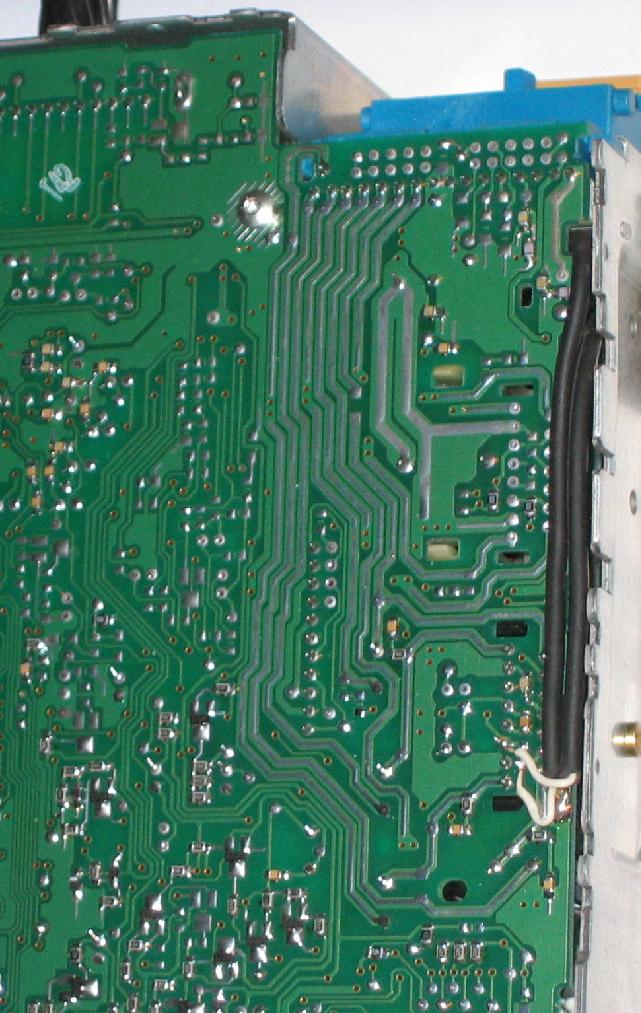

Moj je BMW REVERSE. Verjetno ima BUSINESS enako končno stopnjo v kateri sta dva TDA 7375. Signale sem priklopil samo na prednje zvočnike ker tam zvok iz PPCja tudi najbolj potrebujem. Pa še spredaj je tako lahko glasba iz MP3 ali zvoki navigacije, zadaj pa glasba po izbiri "zadnjih" poslušalcev. Very Happy
Pine si lahko pogledaš v tem PDFju. Sliko izvedbe pa na sliki.

MP3 nisem poizkusil priklapljat ker ima BMW čisto svoj protokol med CD menjalcem in radiom, ki poteka preko K-linije in CAN-BUSa. Nekje sem zasledil neke simulatorje, ki pa stanejo +150€.
Poleg tega moj REVERSE sploh nima pinov v zunanjem konektorju za CD unit. To imajo samo verzije BUSINESS.

@Đo, tudi jaz nisem imel načrta radia in ga še zdaj nimam ... zadostovala mi je oznaka na izhodnem čipu.
