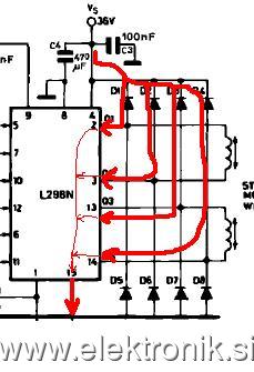

1.5KE68A je transient voltage suppresor. Uporabi namesto tega navadno hitro diodo (schottky)!
Zakaj skurjen? Če gre za klasično vezavo, je po doseženi breakdown napetosti (suppresor začne prevajati, glej priloženo sliko) pripeljalo napajalno napetost direktno na izhod chipa. Če ne bo kurilo chipa, se bo pa nenormalno grelo.

Najlepša hvala jur, tega pa sploh nisem pogledal prej, seveda, jaz sem te diode kar iskal po primerjavi z tistimi na pminmo vezju, in nisem gledal da mi supresor diode prebijajo nazaj, pri določeni napetosti... jao, zdaj pa res more zadeva delovati hvala.
