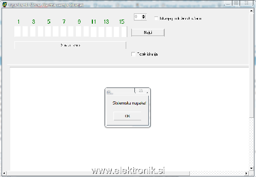

PrispevekObjavljeno: Pon Okt 15, 2007 6:36 am    Naslov sporočila:   Odgovori s citatom
Silvo,
program se sicer sedaj odpre, vendar če brez ostalih vnosov kliknem "Najdi",
program javi sistemsko napako in gre za tem v večna binarna počivališča.
Pripet je screenshot ob napaki.
Aleš

GJ
Prispevkov: 946
Aktiv.: 4.16
PrispevekObjavljeno: Pon Okt 15, 2007 8:05 am    Naslov sporočila:   Odgovori s citatom
Silvo je napisal/a:
Še tole, je dobro bazo zapret ob zaključku ali to zna storiti sam Delphi?
To je dobra praksa, nastaviš pa v Form.OnClose eventu.
Drugače pa odvisno kako imaš kreirane objekte.
Ko se kliče destructor objekta od baze se bi ta morala predhodno zapreti.
Če pa se program terminira sam nekontrolirano (ne gre preko Form.OnClose eventa) pa temu ponavadi ni tako.
alessio je napisal/a:
Si naložil tudi DLL-je???
LP GJ
