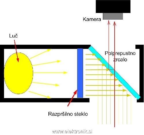

Ima kdo iskušnje s polprepustnimi zrcali? Kje to dobiti oz. kako narediti...
Imam težavo z osvetlitvijo pri kamerinem sistemu. Potreboval bi koaksialno osvetlitev. Sposodil sem si že za testiranje profesionalno svetilo http://www.visionlighttech.com/cms/lang/en/product/292/Led_Lighting/Coaxial_Lights_[Indirect_Lighting]/DL2449_Axial_Diffuse_Illuminator.htm, vendar so te vrste svetil od 2000 eurov naprej, zelo zelo predrago.
Zato želim malo eksperimentirati in si narediti podobno lučko.
Svetilo je sestavljeno iz luči, razpršilnega okna, in polprepustnega zrcala.
koaksialno svetilo

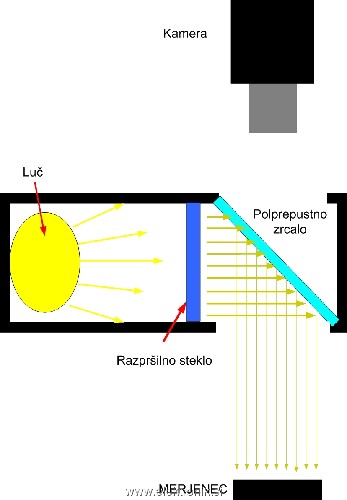

Polpropustna zrcala dobiš z različnim koeficientom propustnosti. Na primer 50:50 pol svetlobe odbije in pol spusti naprej. Pri nas v trgovinah nimajo. Na netu pa je tega dosti. Razne optične/laserske firme imajo zalogo. Kvalitetno ogledalo pa ni ravno poceni.
Če se prav spomnim, bi bilo bolje, če bi luč in kamero na tvoji sliki zamenjal (prva slika). Kamera bi snemala z ogledala odbito svetlobo (metalizacija ogledala na strani kamere/objekta). Slikanje skozi ogledalo lahko pridela halo in podoben efekt. Debelejše kot je steklo, bolj se opazi. Princip kvarjenja je na drugi sliki.

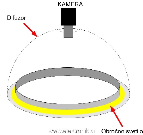

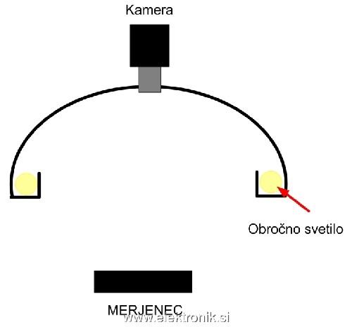

Del moje diplome bo kontrola vskočnikov, ležajev in pozicija zavornega venca s kamerinem sistemom. Merjenec je iz kovine z različnimi vzorci in pri direktni osvetlitvi pride do prevelikega odboja svetlobe. Testiral sem že z led-diodami, reflektorji, obročnimi žarnicami z raznimi filtri nič od tega ni primerno. Zato sem poiskal indirektno svetilo za katero se je izkazalo da je učinkovito, problem rešen stroj prodan. Ker želim to svetilo na predstavitvi ter nasplošno za testiranje in ker je profesionalna lučka predraga, da bi jo lahko kupil kadar bi se pač spomnil, sem se lotil zadeve napraviti sam. Sprva sem iskal pomoč pri slovenskih prodajalcih in proizvajalcih stekel, leč ter zrcal, pa nikjer pozitivnega odgovora. Zato iščem rešitev na tehniških forumih glede zrcala.
Sicer imam pa še eno rešitev za homogeno osvetlitev, s pomočjo kupole in obročnega svetila. Za svetilo bi vzel flourescentno žarnico vendar spet nastopi težava. CCD kamera zazna utripanje navadnih žarnic 220V/50Hz, kar je moteče pri meritvah. Potreboval bi pretvornik na višjo frekvenco.

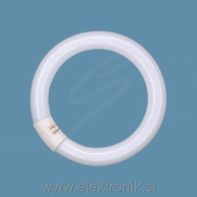

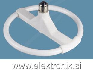

Obročaste fluorescentne žarnice za hišno uporabo (take, brez zunanje dušilke) imajo elektronsko dušilko in utripajo z frekvenco precej višjo kot je 50 Hz (načeloma navadne fluorescentne žarnice utripajo z 100 Hz in ne z 50 Hz). Elektronika in grlo žarnice je na sredini kroga, tako da bi ga moral žarnico malo predelati.

Imam tole http://www.svetila.com/eProdaja/product_info.php/cPath/66_116/products_id/1118

PrispevekObjavljeno: Čet Okt 18, 2007 12:02 pm    Naslov sporočila:   Odgovori s citatom
Tale žarnica na sliki je namenjen za zunanjo (neelektronsko) dušilko, to pomeni 50 Hz napajanje, oziroma slika z motnjami. Lahko bi vzel elektroniko od kakšne elektronske fluo žarnice. Če se ne motim, se da tudi kupiti že narejeno elektronsko dušilko (electronic ballast) za tako žarnico. Dušilka mora biti za tako moč, kot je žarnica. Žarnici pa je vseeno, z kakšno frekvenco je napajana.
http://www.svetila.com/eProdaja/index.php/cPath/973_976/language/si
Primer (ni za vsako žarnico!): http://www.svetila.com/eProdaja/product_info.php/cPath/973_976/products_id/780
