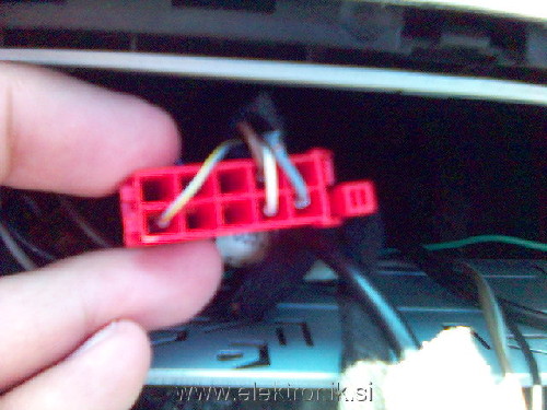

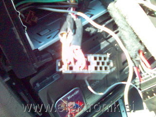

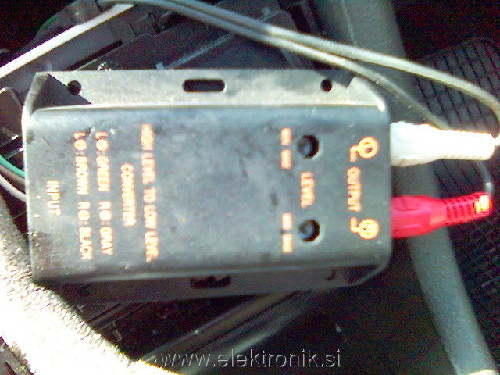

Prijatelj ima enak problem Sad Po priklopu drugega avtoradia špilajo samo prednji zvočniki. Če se ne motim ima avto v zadnjem levem blatniku majhen subwuffer, ki je priključen na ojačevalec, pravtako (predvidevam) so priključeni zadnji zvočniki. Vse omenjeno je že serijsko v avtu (original). Vprašanje je kako priključiti avtoradio, da bodo špilali vsi zvočniki, ter čemu služi črna škatlica?
Prilagam še slike konektorjev. Žal slaba kvaliteta - slikano z mobitelom.
Hvala in LP, Jani

V takih primerih je zelo dobro če veš kaj je bilo vgrajeno in tako lahko pogledaš kakšen je (bil) razpored. Poglej TUKAJ oziroma na glavni strani TUKAJ pomagaj si z "kablomanio" in nato menijem na levi.
Ko boš ugotovil priklop starega radia (kje je kaj) bo priklop novega enostaven. Glej samo da ne boš prikljapljal kakšnih CAN bus linij (K-bus, L-bus, CAN-H, CAN-L)
LP, Peter

Odgovor je preprost in sicer sprednji zvočniki so pasivni kar pomeni da jih poganja ojačevalnik iz avtoradija ostali zvočniki pa so priklopljeni na "vsak svoj ojačevalec" ali odvisno od modela avta na en ojačevalec ki je nameščen v sredinski konzoli čisto pri tleh.
Rešitvi sta dve ali napelješ nove kable za zvočnike do vsakega zvočnika (to moraš naredit če ima vsak zvočnik svoj ojačevalec) ali uporabiš žice ki so že not pa jih na obeh straneh prevežeš (če veš katere so) druga pa da na ojačevalcu odklopiš kable za zvočnike in jih priklopiš na novi radio.

Če pogledaš prvo sliko lahko na tretje konektorju (čisto spodnji) vidiš NF izhode za spredaj in za zadaj RF RR LF LR in COM.
No ta kabel gre na ojačevalec ali vsak posebej na zvočnik, če slediš temu kablu bi moral najti ojačevalec. Ali pa priklopi iz novega avtoradija "činče" za zadnje zvočnike na te vhode RR COM in LR COM priklopit moraš tudi napajanje za ojačevalec in tisti kontakt ki vklopi ojačevalec (edini preostali zraven teh).

Jst sem na A6 menjal radio in ni kaj drugega potrebno kot to da se kupi dodatni konektor, razdelilni , ki se priklopi na novi radio in org., konektor.Konektorji pa pridejo novi 30-35 eu.Lp

Ponavadi ni potrebe. Drugace ima pa ta Pioneer izhod za 4 zvocnike, ce imas original imas lepo narisano kam kaj priklopiš.(obstajajo tudi manual-i na netu) Drugače je pa en konektor za napajanja (+,-, +ant, +kontakt) drugi pa za zvočnike (se pravi 4+zv in 4masa zv.)
