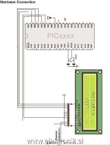

inicializacijo izvedem z:
Lcd_Init(&PORTB);
vezava lcd je v prilogi

Hitrost izvajanja programa zelo zmanjšaj (manjši kristal ali še bolje zunanji nastavljiv oscilator ranga frekvence nekaj kHz). To LCDja nič moti. S tem pa se izogneš čudnim pojavom na linijah. Upam, da nimaš predolgih žic in da je masa med PICem in LCDjem povezana skupaj.
Potem pa z osciloskopom ali multimetrom poglej, kaj se dogaja na dotičnih pinih porta B. Za lažje delo naredi zanko (repeat ali loop) in kompletno to kodo, ki si jo navedel tu, ponavljaš v neskončnost.
Če ne gre, poglej če ti prevajalnik naredi .ASM datoteko in jo odpri v MPLAB-u in tam poženi simulator tvojega procesorčka. In gledaš pine PORTB, kaj se dogaja na njih.

Hvala,tudi ta primer iz primera sem preizkusil, vendar brez uspeha. Mislim da je napaka v lcd-ju, saj mislim da ne deluje v 4 bitnem načinu. Bom šel kupiti lcd, kakršnega priporočajo pri mikroelektroniki, saj je configuracija izdelana za lcd z hitachi HD44780modulom.
Aktiv.: 61.94
PrispevekObjavljeno: Čet Okt 25, 2007 10:07 am    Naslov sporočila:   Odgovori s citatom
Si pustil reset mikrokontrolerja v zraku kot na shemi?
