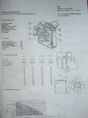

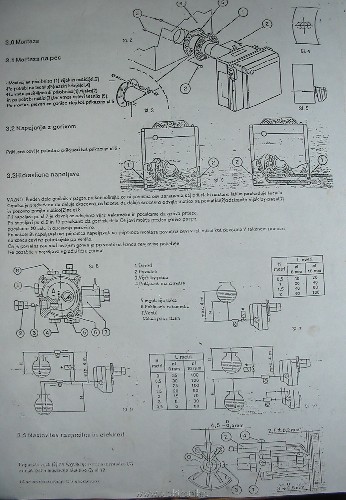

Evo navodila če ti kaj pomagajo. Po moje ti ne bodo prav dosti.
 Velikost datoteke:  352.77 KB
 Pogledana:  69 krat
 Velikost datoteke:  469.46 KB
 Pogledana:  23 krat
 Velikost datoteke:  450.63 KB
 Pogledana:  65 krat

PrispevekObjavljeno: Pon Nov 05, 2007 7:27 pm    Naslov sporočila:   Odgovori s citatom
Zaslonko najdeš na zadnjem listu navodil, ki si jih prilepil (IMG_2336.JPG), opisana pa je z REGULACIJA GLAVE:.... vijak 5 (slika 13).
Zaslonko moraš potegniti ven (vijačiti) torej mora na tistem merilnem lističu biti večje število kot imaš zdaj nastavljeno.
