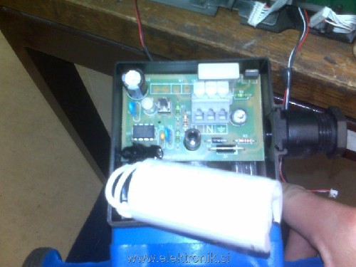

Vgrajen imajo en mikrokontroler (PIC) in regulirajo pretok s (mislim da je) PWM in triakom. Imam ravno doma IMPovo EGHN Smart. Na željo vam lahko tudi poslikam vezje Smile

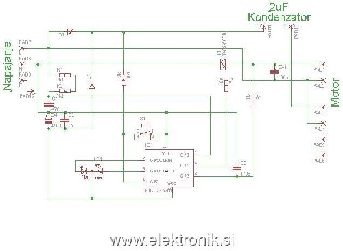

Zrisal sem shemo za IMP EGHN Smart. Zanimivo ima izvedeno napajanje (negativno glede na ničlo) ter vezavo okoli motornega kondenzatorja. Očitno s tem tipa hitrost ter obremenjenost motorja?
Slik ni ravno najboljša, ker sem slikal z mobitelom. Na željo lahko naredim boljše slike.
