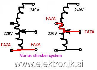

Kupil sem varijak 9A 0-240V in me zanima kako varovalko bi dal gor da bi bila zadeva dokaj varna (10A) ali kaj več ali kajmanj ???
uporabljal ga bom za napajanje cekas žice za rezanje stiroporja
Dinko
jur
Prispevkov: 5142
Aktiv.: 21.71
PrispevekObjavljeno: Sre Nov 14, 2007 4:31 pm    Naslov sporočila:   Odgovori s citatom
Na 220 voltno stran daš tako varovalko, kot je največji tok pri nazivni moči transformatorja. Ali je 9 A tok na primarju ali na sekundarju? Če boš cekas žico priključil direktno na varijak, bo priključena na fazo v celoti, ali vsaj delno! Exclamation Varijaki imajo skupaj staknjeno primarno in sekundarno navitje.
Iz priložene slike lahko vidiš, da te lahko zruka ali poči, odvisno od tega, kako obrneš vtikač variaca. Dragi modeli variaca imajo ločen primar in sekundar. Že obstoječi variac pa narediš varen, če pred njega daš ločilni trafo 220 na 220 voltov.
Za cekas žico potrebuješ nekaj voltov. Lahko bi na izhodu variaca uporabil transformator (na primer) 220 na 12 voltov. V tem primeru ne bi bilo ravno v redu, če bi variac privil na polno napetost, ki je za okoli 20 voltov višja od 220 voltov.

Dodaj še trafo 230 na 24V , da bo zadeva bolj varna

Se mi zdi, da bi bilo bolje uporabiti transformator (predvsem zaradi varnosti) in regulacijo na primarni strani s TRIAC-om.

Ja , Mirkotov predlog sem že večkrat uporabil in deluje dobro. Lahko uporabiš katerikoli regulator svetilnosti s triacom, tudi če ni predviden za induktivna bremena.
Transformator preslika ohmsko breme cekas žice na primarno stran

Za napajanje/regulacijo transformatorja regulator, ki ni primeren za napajanje induktivnih bremen NI prava stvar. Saj morda lahko navidez deluje, vendar NI v redu. V sosednjih postih lahko prebeš o skurjenem trijaku, ki je napajal motor.
