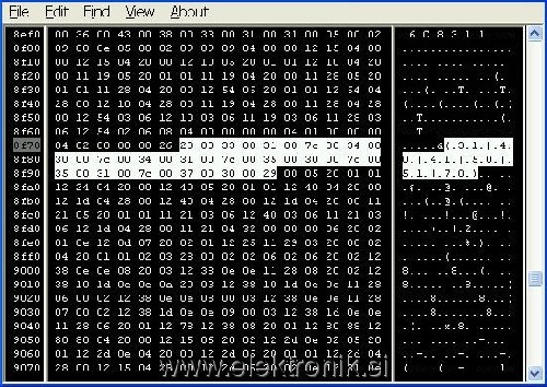

Ne vem no. DLL-a sem "popravil" - mislim da pravilno. Lahko pripnem tudi popravljeni verziji, kjer bi se morala videti tudi razlika. Ne gre za nobene sistemske DLL-je, je pa res, da .exe teče kot servis. Z originalnima dela zadeva b.p. - če odštejem tisto, kar bi rad popravil, s popravljenima pa niti starta ne. Pripeta sta še popravljena dll-a. Na slikah pa se vidi originalna vrednost in popravek (ena pozicija, ker tole nastopa večkrat).
Lp, Frenki
