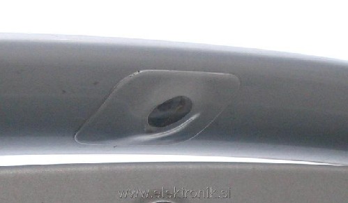

Jaz to segrejem z majhni brenerčkom in krivim po želji. Če nisi pazljiv in zadevo pregreješ pa se res radi pojavijo kakšni mehurčki. Najzahtevnejšo obliko, ki sem jo naredil iz plexija je bil pokrovček mini kamere, ki sem jo vgradil v spojler. Zahteva je bila izboklina z obveznim ravnim vrhom (da ni popačena slika) in zaobljena podlaga na kateri je ta pokrovček. Da kasnejše vodotesnosti in dizajna niti ne omenjam.
Slika kamere je OK in zadeva je s pomočjo vročega olja izpadla takole ...

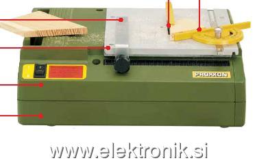

Za rezanje pleksija je dobra mini krožna žaga od proxxona KS230. Žaganje ima prednost pred krivljenjem, ker so robovi ravni, pa dimenzije so točne. Pri krivljenju je težje zadeti.
Jur

Iztok, bravo! Ali lahko opišeš na kratko to zgodbo s kamero? Sliši se zelo zanimivo.lp!J

Zgodba je taka, da sem hotel zadaj na avtu imet prtljažnik za kolesi (na avtu brez vlečne kljuke) in sistem za vzvratno vožnjo - PDC, ki ni UZ, ker so ti pod 30cm razdalje neuporabni, jaz pa včasih rabim pri tesnem parkiranju izkoristit vse do zadnjega centimetra ... Smile
Rešitev je bila montaža spojlerja na zadnjo havbo, kar je omogočilo zelo dobro pozicijo za montažo mini kamere in dveh dodatnih opornikov za okvir držala koles. Cool

Hvala za odgovor. Bi lahko še opisal kako to izgleda v "copitu" (morda kak foto)? Kamera je verjetno tudi nekaj posebnega, saj sodeč po fotografiji. Hvala že sedaj! J
