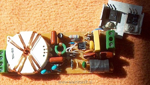

Imam trafo ki napaja halogenke, pri vklopu mi je pregorela varovalka.Zato sem ga rastavil,imel je vgrajeno varovalko ki je pregorela ob menjavi mi je tudi druga pregorela.Kakšna ideja kaj bi bilo narobe

Zagotovo sta odletela ozhodna transistorja, pa vrjetno še kaj glede na to da si že menjaval varovalko ter ga ponovno priključil. (varovalka nikoli ne pregori, ker se je naveličala biti cela). Vzrok za okvaro pa so dostikrat kondenzatorji.
Pri testiranju ga priključi preko žarnice (recimo 40-60W), sicer boš "pokuril" vse.

Meni je pregorela varovalka v elektronskem transformatorju za napajanje halogenk ko na izhodu nisem imel vezanega bremena. Če vežem breme dela, brez bremena pregori v kakšni minuti ob tem ko se močno pregrevata izhodna tranzistorja.
Najbrž teče v neobremenjenem stanju kakšen prečni tok direktno iz napajanja proti masi prek obeh tranzistorjev, ker sta oba odprta obenem.

Pri teh elektronskih transformatorjih je zelo malo elementov, polprevodnikov pa tudi. Tranzistorje mogoče lahko nadomestiš s kakšnimi iz računalniškega napajalnika ..., lahko crkne tudi kakšen kondenzator, vse sorte stvari se dogajajo pri teh napajalnikih.
Najboljša rešitev in daleč najbolj trpežna, je uporaba klasičnega transformatorja, in to ne toroid, ampak EI transformator, ki bo zdržal za večno, seveda če je kvaliteten. Slaba stran klasičnega transformatorja je teža in velikost, tukaj je že toroid v prednosti, pa tudi gretje je bolj znatono kot pri elektronskem. Včasih ni druge izbire, kot uporaba elektronskega. Mimogrede, elektronski transformator zahteva kratke žice do žarnice, ker mu dolge ne odgovarjajo kaj preveč.

Včeraj je prinesel pokvarjen elektronski transformator za v napi.Ki je tretjič kupil.Prosil je za popravilo.In sem ugotovil,da je šel tiristor BT 169D v ohišju TO 92.Zakaj se je pokvaril,ne vem.Saj je uporabil halogensko žarnico 2 x 25W.To je nemški "elektronischer Transformator 150VA modell:SET150ST.Odločil sem uporabiti tiristor TIC 106N ker imam pri roki.Bi bil v redu?
