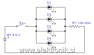

Glede na to, da gre pri LED za moderen videz, bi jaz vzel pleksi in se potrudil pri izdelavi (kot je že dejal VolkD). LEDice sicer porabijo malo elektrike, a vseeno to ni zanemarljivo. Na baterijo, ki je v uri (1,5 V) ne moreš priključit diode, ker ta potrebuje vsaj 1,8 V. Najlažje bo, če za napajanje uporabiš 4,5 V baterijo. Predvidevam, da misliš LED diode dati na vsako uro (1, 2, 3, 4...), ampak to pomeni 12 LED diod in posledično dokaj veliko porabo. Priporočam uporabo 4 LED, na urah 3, 6, 9 in 12. Primerna vezava je spodaj (če je ne razumeš, povej).
Če želiš imeti 12 LED ali trajno svetenje, pa lahko vzameš namesto baterije zunanji napajalnik (zagotovo ti v katerem kotu leži kakšen).
Pa povej, katere LED diode misliš uporabiti (barvo in velikost-premer).

Jaz sem mislila dati 12 diod, pa potem tako zvezat, da vsako uro zasveti ena. Najboljše bi bilo 4,5 V ,ampak sem iskala tak mehanizem in ga sploh nimajo. Mogoče kdo ve kje bi se ga dalo dobiti? Ker če vzamem 1,5V, potem moram zraven vezat še nekam dodatne baterije, in glede na to da bo pleksi, nevem če bo ravno estetsko... razen če bi bla v ozadju pač neka škatlica, kjer bo vse skupaj z mehanizmom.

LED diod se običajno ne veže skupaj paralelno. Vsaka mora imeti svoj upor. Če so diode vezane v serijo, je upor lahko en. V tem primeru mora biti napajalna napetost višja od vsote posameznih zapornih napetosti LED diod.
