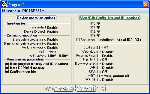

Imam eno težavo. Nekam čudno velika količina mikrokrmilnikov mi odpove. Predvidevam, da pri programiranju.
Trenutno uporabljam programator SmartProg2 in PIC16F876A.
Ni mi jasno, kaj bi lahko uničilo mikrokrmilnik, ki je sicer na testni ploščici a vseeno skoraj ni vrjetnosti kakšnega "napačnega" stika.

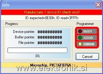

Pred programiranjem še lepo izvaja predhodnii program, nato izključim napajalnik, mikrokmilnik izmaknem iz testne ploščice in ga vstavim v programator. Ko želim vpisati nov program pa se pojavi napaka. Na ta način sta mi pravkar spet pregorela 2 PICa, imam pa jih že celo zbirko . Se pa to zgodi naključno, ne pri vsakem programiranju.
Bi lahko programator s kakšno napačno nastavitvijo uničil mikrokmilnik?

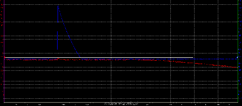

Ja, sem preveril z osciloskopom. Katastrofa !!!
Napajalnik (PS 303 Pro) ima 2 izhoda.
1 - 0-30 V, 0-3 A
2. - 3-6 V, 2 A
Prvi izhod je dokaj stabilen, drugi ki je prav namenjen za mikrokmmilnike pa ob izklopu odda do 13 V konice! Včasih se pojavi par voltov konice tudi na prvem kanalu, na drugem pa tudi ob vklopu.
Ker se konica pojavi naključno, je ta zagotovo vzrok uničenj.
Se bom kar lotil predelave transformatorja, ker imam tukaj že 16 zanič PICov (za njihovo ceno bi dobil že zelo konkreten napajalnik ), večina jih je očitno uničena s transformatorjem.
Hvala igo!
Edit: Zadevo sem rešil, da sem dodal na vsak izhod še stikalo, tako da lahko pred izklopom izklopim izhod. Zadeva je tudi sicer praktično uporabna - nastavitev napetosti, brez njenega pojava na izhodu...
