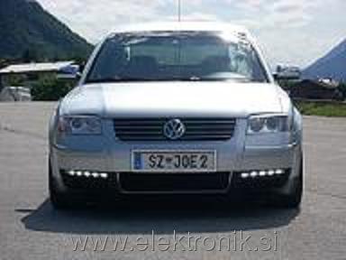

tak je moj namen
 Velikost datoteke:  14.46 KB
 Pogledana:  9940 krat
 Velikost datoteke:  4.59 KB
 Pogledana:  9935 krat

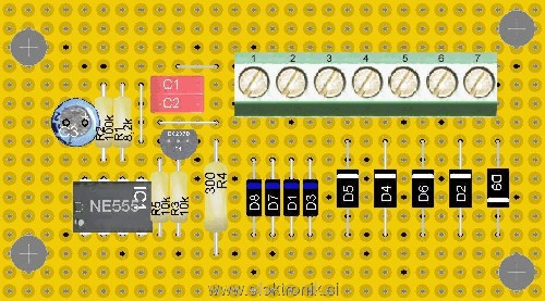

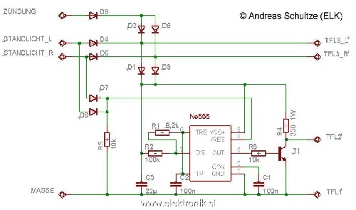

Prilagam pa še shemo katero uporablja človek , ki to dela.
Ali KLIK
 Velikost datoteke:  64.91 KB
 Pogledana:  14 krat
 Velikost datoteke:  106.39 KB

Tukaj sta dve shemi za eno led! http://www.hoelscher-hi.de/hendrik/english/led/lux.gif
http://saft7.com/index.php?p=226 Pa še ena shema za prenosno tako led diodo http://projects.dimension-x.net/archives/88
