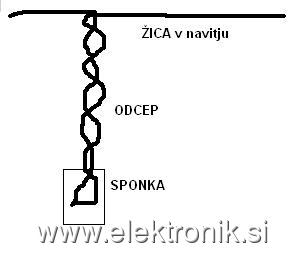

Če boš sam navijal trafo, za odcepe ni potrebno rezati žice. Tam kjer naj bi bil odcep, žico zapogneš in jo zviješ za odcep in to pelješ ven na sponko.
Kot na priloženi sliki. Ker je žica od odcepa zvita, lahko ovoje nadaljuješ naprej točno od tam, kjer je odcep. Posebno fiksiranje ni potrebno.
